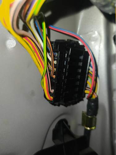

Moin,
wie im anderen Thread geschrieben habe ich die Heckklappe getauscht. Anfangs war alles gut, jetzt spinnt die ZV (entweder verschließen oder öffnen geht nicht) was sicherlich an dem Kabelstrang im Scharnier liegt, denn wenn ich da das ganze bewege geht es wieder.
Weiß jemand welche Farbe die Kabel für die ZV haben? Es gibt ja nur einen Stecker für alles. Der Rest funktioniert auch.
Einfach mal durchprüfen o Pappe an der Klappe abnehmen
Pappe abnehmen war die letzte Option, da diese ohne jegliche Zusatzbefestigung noch ohne Klappern hält, sozusagen eine Rarität 😁 .

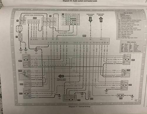

Hallo Hannes,
Vielleicht hilft dir die Übersicht
Bf1acaab-9903-4754-a2b8-29d8aef584ac
Ich hab das von meiner ZV-Eskapade noch so im Kopf:
Grün/Braun ist die Signalleitung
Gelb und Gelb/Braun die Ansteuerung der Servos

Ich hatte die Rücksitzbank umgelegt und saß verzweifelt im Kofferraum, weil 5min. vorher noch alles ging. Habe dann mit der FB mehrfach versucht aufzuschließen, während ich das Kabel hin und her bewegt habe. Irgendwann ging es dann. Danach war der Kofferraum auf, lässt sich jetzt aber nicht mehr abschließen.
Da die neu verbaute Klappe auch MJ 00 ist, hat sie auch kein manuelles Schloss mehr.
@ProfiAmateur Die Leitungen zum ZV-Motor sind rosaschwarz und gelb (Steckerpins 3 und 4 auf deinem Foto)
Der Plan von @chrissA4 ist vom S70, nicht V70!
Ich hatte dort am Scharnier auch einige defekte Leitungen. Habe den Kabelstrang abgesteckt, nach aussen gezogen und die kaputten Leitungsstücke herausgetrennt und ersetzt, vom Stecker rückwärts soweit ich eben hingekommen bin - bevor alles in der Heckklappe verschwindet.
Unbedingt den kleinen schwarzen Kabelkanal am Scharnier wieder anbringen, sonst scheuert der Kabelstrang jedes Mal an der Durchführung!
Der hat mir gefehlt und genau dort war mein Kabelstrang dadurch beschädigt und teilweise unterbrochen/abgerissen und schon übel zugerichtet.
Ui, da hast du recht, ist S70!
Ich würde sowieso den ganzen Strang erneuern. Selbst wenn nur ein, zwei Adern gebrochen sind. Sonst musst du nochmal ran.
Kann auch nicht schaden - dann muss man für die Heckscheibenheizung (Pin1+14) eben 2 entsprechend dickere Leitungsstücke nehmen. Darüber fließt ja der meiste Strom
