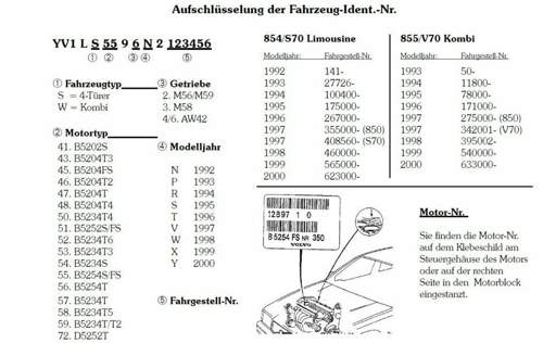

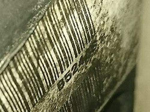

An anderer Stelle hier im Forum habe ich eine Übersicht gefunden, wie man beim V70I von der FIN auf die Motornummer rückschließen kann (siehe Bild im Anhang). Gemäß meiner FIN müsste es der Motortyp mit der Ziffer "61" sein. Eine solche fehlt aber in der Übersicht... Auf dem Klebeschild am Steuergehäuse kann ich nur "B524?S" entziffern (leider etwas verschmutzt... siehe Bild im Anhang). Weiß jemand, wie die Motornummer zur Ziffer "61" komplett lautet?

Der 170 PS hat die Motorbezeichnung B5244S (Benzin, 5 Zylinder, 2.4l Hubraub, 4 Ventile pro Zylinder). Und deiner müsste ein Modelljahr 2000 da er mit B5244 anfängt. Wäre es ein 99er hätte er B5254S heissen müssen
Super, vielen Dank! ...Wieder etwas gelernt, siehe auch hier: Volvo_Modular_engine
