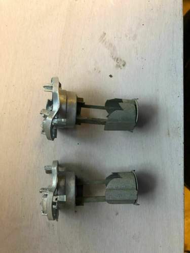

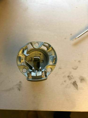

Apropos, ich weiss jetzt warum bei meinen Scheinwerfern die Klammern der Leuchtmittel so schlecht halten und die Birnchen Spiel haben. Hat von euch jemand schon so etwas gesehen? Wie kann das passieren?
Zu heiß geworden. 100W Lampen oä drin gehabt?
Richtig, da ist was zu heiß geworden.
Leichtmetalle haben die unangenehme Eigenschaft, bei bestimmten Temperaturänderungn auch weit unterhalb der Schmelztemperatur das Kristallgefüge umzubauen, was Verformungen und im Extrem sogar ein Zerbröseln hervorrufen kann.
Da hätte ich auch drauf getippt, das muss der Vorbesitzer gewesen sein. Bei mir waren nur Osram Nightbreaker mit Standard Leistung drin. Ich hätte vom Material auf Zinkdruckguss geraten, gerade biegen ging nicht, sofortiges Brechen war die Folge.
