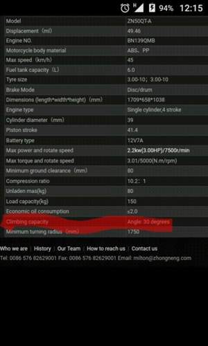

Doch doch, das kannst du mit jedem Roller.
Selbst die etwas schwachen GY6 Motoren kommen da gut vom Fleck.
Es wird ja nicht wie beim PKW eingekuppelt und der Motor muss gucken was er draus macht.
So ein Motorroller hat direkt nach dem einkuppeln (durch Drehzahlerhöhung/Fliehkraft) eine deutliche Drehzahlsteigerung ohne eine großartige Übersetzung.
Das ist ja der Vorteil an der variomatik. Die Übersetzung ändert sich fließend bei Ausnutzung des vollen Drehmomentes. (Welches nominal natürlich lächerlich ist)
edit
So ein 3PS GY6 roller ist mit ca. 57% Steigfähigkeit angegeben und das ist noch der asthmatischste 4T!
So ein 3PS GY6 roller ist mit ca. 30% Steigfähigkeit angegeben.
