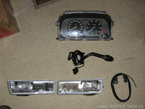

Ein kleines "Update".
Ich bin weiterhin mit den Umbauvorbereitungen beschäftigt.
Ein paar Dinge(siehe Pic) hab ich mittlerweile erworben,und natürlich
auch nach Literatur bzw. Forenbeiträgen gesucht die mir weiterhelfen.
Trotzdem hab ich noch die ein oder andere Frage;
zb. wüsste ich gern was mit der Kraftstoffpumpe ist?
Muß die getauscht werden?
Der GTI hat ja eine Pumpe die bis zu 3 Bar Druck liefert.
Wie das beim grüne Golf aussieht weiß ich noch gar nicht.
Dann gehts noch um den Umbau der MFA.
Der Motor und Steuergerätekabelbaum muß ja auf jeden Fall
gewechselt werden.
Wie sieht das mit dem Innenraumkabelbaum für die MFA aus?
Übrigens,falls jemand Bilder beisteuern kann die bei der Erklärung/Beschreibung
hilfreich sein könnten,gleich mit einstellen!
Schließlich steht ja schon im Threadtitel was hier geplant ist. 😉
Umbauvorbereitung-001
ich glaube den innenraumkabelbaum brauchst du nicht zu tauschen. ich bin mir nicht mehr ganz sicher aber ich meine da gibt es einfach ein verbindungskabel von dem wischerhebel zur ze. das musst du legen. und ich habe noch den kabelbaum vom tacho getauscht aber ob das unbedingt nötig ist weiß ich auch net. ich werde morgen mal nachsehen. dann kann ich hoffentlich genaueres sagen.
und zur pumpe weiß ich auch nichts genaues, ich würde sie einfach tauschen. ist ne sache von 10 minuten.
Dankesehr für die Tips.
Ja,die Pumpe werde ich umbauen.
Allerdings besorge ich mir dann eine andere,die Pumpe im GTI
ist noch die 1te und hat somit fast ne halbe Million KM auf dem Buckel.
Der Hebel auf dem Foto ist für die MFA, oder?
Was ich persönlich sehr geil finden würde, wäre ein Tempomat. ;-)
Wenn du eh alles umbaust, kannst du dir das ja mal überlegen.
Ggf. findet man ja einen erschwinglichen Bausatz.
Ich will nichts beschreien😁 Aber für die Spirtpumpe, solltest du dir gleich eine vom Vr6 besorgen. Denn die würde auch für einen 16v passen😉
Kombiinstrumentkabelbaum musst du meines Wissens nichts tauschen, nur eben das zwischenstück für den Hebel.
Tempomat würde ich, wenn Geld relativ knapp ist, verschieben. Ist natürlich eine sehr schöne Sache, aber kostet auch wieder gut Geld und bei einem Umbau sollte man das Geld lieber in andere Teile investieren an die man später schlechter ran kommt, wie zB Motorlager. (so war zumindest mein Motto beim Umbau zum Thema gute Felgen)
Aber auch hier möchte ich nichts beschreien, aber ich würde an deiner Stelle auch schonmal ein halter für die hydraulische Kupplung anbauen, wenn das A-Brett sowieso raus ist 😁
Nur weiß ich natürlich nicht, was du zum Thema 16v denkst 😁
höchstwahrscheinlich müsste er sogar noch ein loch in die spritzwand machen... das lohnt aber net wenn man noch net mal den geberzylider hat. also braucht man die halterung ebenfalls noch net würde ich mal sagen.
