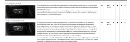

Hallo bei meinem RS3 8y geht der Abstandstempomat nicht.
Es kommt die Meldung:
Adaptiver Fahrassistent Lizenzpflichtige Funktion nicht gekauft/abgelaufen !!!!
Hab das abgeflachte Lenkrad verbaut und sonst alles an Ausstattung bestellt damals.
Funktioniert das nur in Verbindung mit dem runden Lenkrad und dem Fahrassistent?
Der Abstandstempomat hat nichts mit dem Lenkrad zutun. Wenn du das abgeflachte Lenkrad hast, dann hast du nur keine aktive Lenkung. Der Rest sollte gehen.
Bestimmte Arten von Lenkrädern gab es tatsächlich nur bzw. nicht in Verbindung mit bestimmten Ausstattungen. Allerdings hat dann nicht das Lenkrad den Ausschlag über die Ausstattung gegeben, sondern umgekehrt.
Man sollte es am Tempomathebel erkennen können, siehe Bild.
Wenn man es aber verbaut hat, dann sollte es auch ohne irgendeine Lizenz funktionieren, insofern verstehe ich die Fehlermeldung auch nicht so ganz.
Acc
Mein Audi Partner sagte mir bei der ersten Inspektion das der Abstandstempomat nur in Verbindung mit dem Fahrassistent und dem
runden Lenkrad funktioniert.
Der normale Tempomat funktioniert ja aber
sobald ich die Tasten mit dem + - antippe
kommt die Meldung.

@Rockville schrieb am 24. April 2025 um 19:06:07 Uhr:
Wenn man es aber verbaut hat, dann sollte es auch ohne irgendeine Lizenz funktionieren ...
Hmm, vielleicht doch nicht. Das obige Foto mit den Tempomathebeln zeigt u.a. folgende Aussage:
"Das Fahrzeug ist technisch bereits heute für die Nutzung der Zukunftstechnologie Functions on Demand gerüstet. Aktuell wird an der Fertigstellung eines Online-Shops gearbeitet. Sobald dieser zur Verfügung steht, kann diese Ausstattung auch nach dem Fahrzeugkauf mit der passenden Laufzeit (z. B. monatlich, jährlich) gebucht werden."
Der Katalog ist schon etwas älter. Aber da man per FoD logischerweise keinen anderen Bedienhebel downloaden kann, muss es wohl Fahrzeuge geben, die den Hebel mit Verstellung des Abstandes zum Vordermann haben, aber die Funktion des Abstandsradars nicht freigeschaltet haben. Insofern könnte es doch an der Lizenz liegen.
Vielleicht einfach mal schauen, ob diese FoD-Funktion in der App zum Kauf angeboten wird?

Welches Baujahr ist er denn? Die Verkehrszeichenerkennung ist mittlerweile gesetzlich vorgeschrieben und daher immer an Bord.
Du könntest kontrollieren, ob der PR-Code 8T8 bei dir vorhanden ist, das ist der adaptive Geschwindigkeitsassistent.
@quattrohaens schrieb am 24. April 2025 um 19:29:43 Uhr:
Den richtigen Hebel hab ich verbaut auch das Radar mit Vehrkehrszeichenerkennung hab ich alles mitbestellt.
Das reicht leider nichts fürs ACC
Du brauchst mindestens "Assistenzpaket Fahren und Parken plus"

Das ist beim normalen A3 kein Quatsch, siehe "Hinweis" in der Beschreibung.
Du liest nicht richtig. Das bezeigt sich nicht auf ACC. Ansonsten hätte ich wohl ein Sondermodell mit abgeflachtem Lenkrad und ACC.
Der adaptive Fahrassistent ist erst im größeren Paket "Assistenzpaket Fahren und Parken pro und Assistenzpaket Schutz- und Warnsysteme plus" enthalten und ist nicht identisch mit dem "adaptiven Geschwindigkeitsassistenten mit prädiktiver Regelung"
Der adaptive Fahrassistent enthält wohl den adaptiven Geschwindigkeitsassistenten, nur nicht umgekehrt. Aber dann löse doch du das Problem, Schlaumeier.
Ah, gleich werfen wir mit Förmchen?
Die Lösung ist doch wohl ziemlich klar: Es wurde weder das eine noch das andere Paket mit bestellt. Da hilft dann nur noch FOD.
