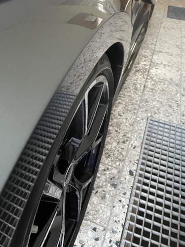

Hab dir mal 2 Bilder gemacht, auf dem 1. ist gemessen ab der breitesten Stelle vom Rad, der Reifenschutzkante, bis zur Radhauskante.
Hier ist noch grob gemessen gut 1 cm Platz wo das Rad nach außen wandern könnte.
Üblich/beliebt sind hier ja 8 mm Platten, die dürften wohl mit TÜV noch passen, trotz Tieferlegung.
Auf dem 2. Bild sieht man das Gesamtbild von etwas seitlich.
Beide Bilder zeigen die Vorderachse.
Verbaut sind bei mir ab Werk nicht die Bridgestones, sondern die Pirellis, allgemein sagt man ja aus Erfahrungen dass man mit den Bridgestones 2-3 mm weniger an Spurplatten montieren kann, eben wegen der vertikaleren Seitenflanke.
5 mm Platten pro Seite sollten also dennoch passen bei dir an der VA.
Die Wheelforce Race One die bei mir übernächste Woche draufkommen sind auch nochmal ein paar Millimeter weiter außen als die Serienfelgen, die breiteste Stelle des Rades (die äußere Reifenkante) kommt rund 4 mm weiter raus an der VA pro Seite.
Dürfte also bei mir ohne Probleme sehr gut und vorallem mit TÜV-Segen abschließen mit dem Radkasten.

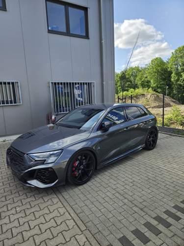

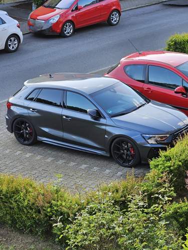

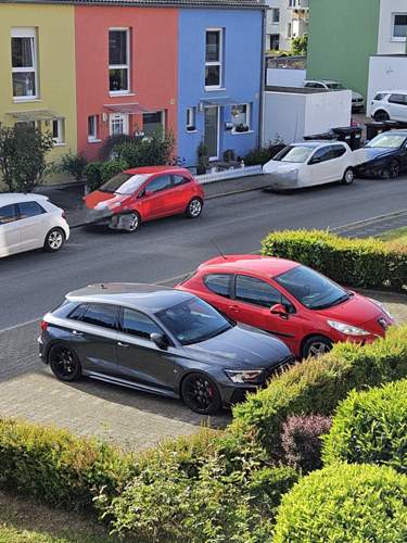

So schaut es bei meinem aus.
20230517-181953
20230517-185514
20230517-163119
Sehe aber soeben dass die Aufnahmen ein wenig zu dunkel sind.
Hoffe aber ihr könnt es trotzdem erkennen.
Kann man genug erkennen.
