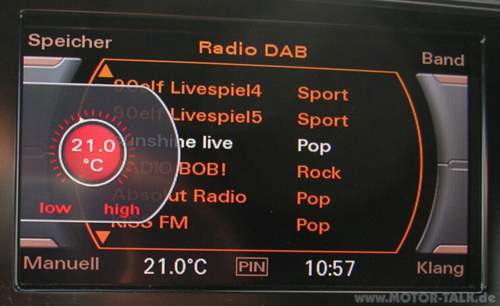

MMI3G oder Facelift Concert/Symphony ist auf jeden Fall nötig wegen der Anzeigefunktion (Klimaeinstellungen als Pop-Up-Fenster), wegen der Sitzheizung gibt es keine Probleme, Bordnetzsteuergerät sollte evtl. SW-Version 0392 oder höher drauf haben - ich hatte meins schon vorher geupdatet auf 0410...ist derzeit in der Probephase...
Was meinst du mit Pop-Up? Die Umschaltung wenn du zb im Radio-Menü bist und irgendwas an der Klima verstellst? Das kann doch das MMI 2G auch?!
beim 2G wird der komplette Bildschirm gewechselt wenn man an der Klima dreht, beim 3G überlappt ein Fenster der Klimaeinstellung das Radio-Menü...
Pop-up-klima-fl

ja, funzt ohne Probleme...
