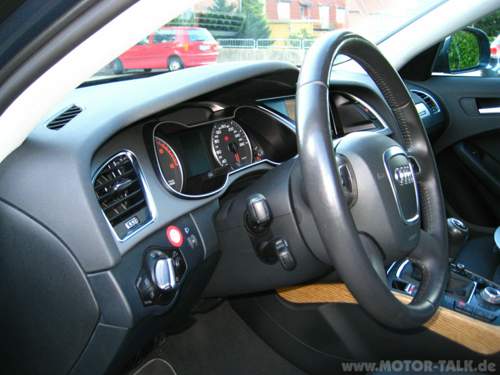

Ah, bin gerade an der FL Tachoblende.
Bekomme am Dienstag den neuen Unterbau für den Tacho da dieser im Rückstand ist und da sonst die neue Blende nicht passt. Der Tacho muss dann von den Aufnahmen her auch modifiziert werden da ja der Rahmen außen herum ab muss und dann somit die Befestigungspunkte fehlen. Oder man nicmmt auch gleich den FL Tacho, dann hat man das Problem gar nicht erst. ;)

Ja klar, gibt dann wieder einen Einbaubericht plus Anleitung in meinem Blog ;).
Aber eins vorweg, mit der Standardblende (Stahlgrau) und dem neuen Unterbau liegt man schon bei schlappen 160€! Und ne Lösung für die Tachobefestigung muss ich mir auch noch überlegen, zumindest bis ich nen neuen Tacho habe. ;)

Der Aufwand ist nicht so groß da die meisten Sachen geclipst sind. Nur der Tacho, das Display und der Unterbau sind geschraubt.
Achja, der "Lederlappen" oberhalb der Lenkradverkleidung, der den Übergang zur Tachoblende darstellt, der muss auch neu. Waren glaub ich auch nochmal 35€ aber muss ich nochmal raussuchen besziehungsweise mal schauen ob man den "alten" nicht doch weiterverwenden kann.
So, Blog-Eintrag mit Anleitung folgt. ;)

Themenstarteram 8. August 2012 um 16:59
sieht gut aus. Wie lange hast gebraucht?
Knappe Stunde, wobei der Tacho noch nicht fix ist.
Der ist erst mal provisorisch "gehaltert". Ich werde mir vom alten Tachorahmen, der nun überflüssig ist, die Halterungen abdrehmeln da man die weiter als Befestigung für den Tacho verwenden kann. Aber das kann ich in Ruhe nach meinem Urlaub machen. ;)
Das sollte dann auch erst mal reichen bis ich mir ein FL KI geholt habe.
