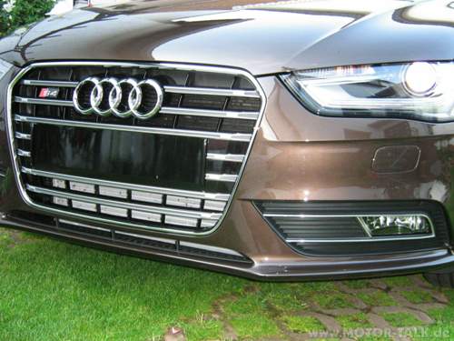

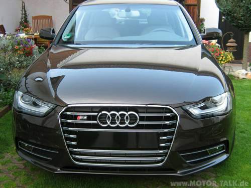

so habe jetzt meinen Umbau auf einen S4 Grill in Hochglanz Optik beendet, S4 Schild wird noch ersetzt...
Img-0919
Img-0920
Sieht sehr schick aus!
Wie teuer ist der Spaß und wie lange dauerte Dein Umbau?
der Umbau dauert ca. 2h es muss der Stoßfänger demontiert werden, also etwas aufwendiger als beim VFL. Der Grill liegt bei ca. 345€ + 50€ für den Lackierer.
Ist das ne sline Front? Weiß jemand ob die neue S4 Facelift Front unten am diffusor auch wieder eine silberne Leiste hat? Kann das auf denn Bildern nicht erkennen. Habe aktuell vor den 2010er S4 nach einen Unfall auf Facelift komplett umzubauen. Gruß Maik
