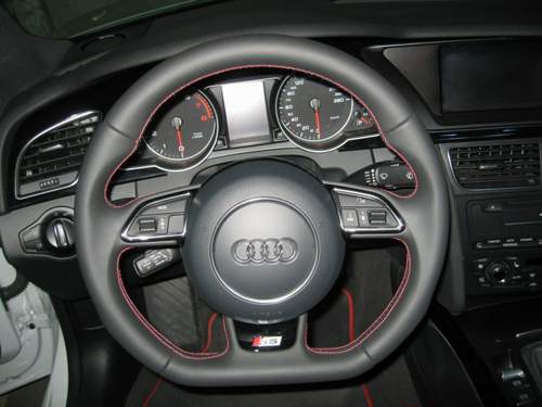

kann man den arirbag vom runden fl lenkrad auch in ein abgeflachtes fl lenkrad einbauen?
Wenn beide das gleiche Airbagsystem verbaut haben normal ja.
Vergleich doch mal die Teilenummern. Stammt der Airbag denn auch aus einem A5?
der Airbag ist beim Facelift bei beiden 3 Speichen-Sportlenkrad-Varianten gleich! Nur beim 4 Speichen-Lenkrad is's ein anderer Airbag.

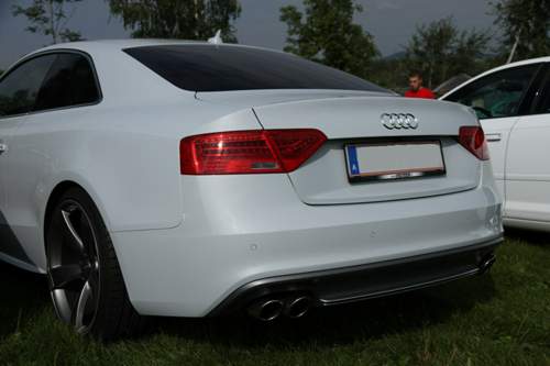

2012 war mein FL-Umrüst-Jahr.
Begonnen hat es mit den Rückleuchten und kurz darauf folgte die hintere Stoßfängerhaut damit die Linieführung wieder passt ( der kleine Überstand der FL-Rückleuchten zur VFL-Stange hat mir nicht gefallen )
Ende Dezember war dann die komplette Front dran und zum Drüberstreuen gab es noch ein FL-Lenkrad

A5-Facelift-Heck
A5-Facelift-Lenkrad

- S5 Heckstoßstange
- Rückleuchten
- abgeflachtes S5 Lenkrad
