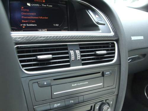

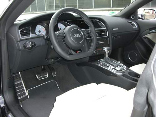

Mittlerweile habe ich das komplette S5 Facelift Pedalset montiert.
Die Innenraum-Luftausströmer vom Facelift mit Chromverzierung am Rändelrad habe ich auch noch verbaut.
Innen-1
Luftausstroemer-1
Luftausstroemer-2

Original geschrieben von Josh
Original geschrieben von no_Legend
Hat einer die Fußstütze bereits verbaut?
Gruß Robert
Sehr Schick:)!!
Was hat dich denn der schaltknauf und die mmi bedienknöpfe in "silber" gekostet?
Sehr Schick:)!!
Danke
Der S7 Schaltknauf mit Schaltsack kostet knapp 100,- Euro.
Für die MMI-Bedienknöpfe in silber benötigst du das RS5 vFL Bedienteil für fast 450,- Euro. Der kleine Knopf für die Lautstärkeregelung wird dabei in schwarz geliefert. Diesen durch den silbernen vom A5 Facelift ersetzen.
Danke Josh
Hat die Fusstütze ohne große Anpassungen gepasst?
Passt der S7 Schaltknauf mit Schaltsack Plug and Play?
Für die Fußstütze sind keinerlei Anpassungsarbeiten erforderlich.
Der S6/S7 Schaltknauf passt problemlos, der Schatlsack allerdings nicht. Der Kunststoffrahmen vom Schaltsack passt nicht in die A5 Mittelkonsole. Deswegen habe ich den Kunstoffrahmen von meinem original Schaltsack in den S6/S7 Schaltsack umgebaut.

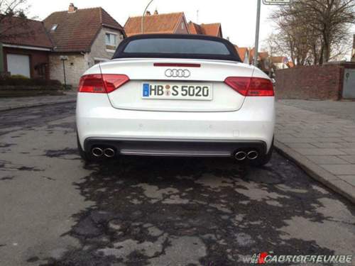

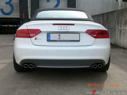

Umrüstung auf Facelift Stoßstange aber noch mit original Rückleuchten (Facelift-Teile folgen natürlich)
Danke an rudiyoda für's Checken der Teilenummern.
Wodurch unterscheided sich das FL S5 Heck zum VFL eigentlich:)?
Facelift hat ausgeprägtere Kanten .....anderer Diffusor....Endrohre sind grösser
Vorfacelift
Facelift
Danke für die Erläuterung:)!
Ergo musstest Du aber auch die Stoßstange VFL gegen FL tauschen, oder? Und die FL Stoßstange mit den VFL Rückleuchten beißt sich ein wenig, oder:)?
Muss aber sagen, dein S5 sieht sehr sehr gelungen aus, RESPEKT!!
Der ein oder andere extrem-nicht OEM-Tuner sollte sich mal hieran orientieren;)!
