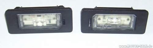

http://www.kufatec.de/shop/product_info.php/info/p1566_c274_Komplett-Set-LED-Kennzeichenbeleuchtung-Audi-A5-8T.html
Original geschrieben von Scotty18
Original geschrieben von spuerer
Andy: Es geht um die Kennzeichenbeleuchtung!😎
ich geh wieder pennen- das ist glaub ich besser für heute 😁
wo find ich das SET von denen denn dann ?
http://www.kufatec.de/.../...ED-Kennzeichenbeleuchtung-Audi-A4-8K.html
P.S. spuerer war wieder mal 3 Sekunden schneller 🙂
naja, dann brauch ich das Zitat von Andy ja nicht mehr einfügen...😁
gibts von denen mal Fotos hier ?
...trauen die sich nicht weil die so häßlich sind im Vergleich zur originalen! 🙂

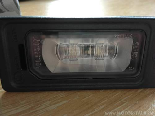

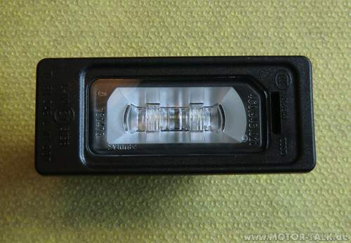

Kufa*ec KZL
Original Audi KZL
...trauen die sich nicht weil die so häßlich sind! 🙂
definitiv KEIN orginal !

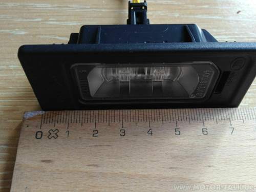

Img-0340
Img-0309
habe eine Frage bezüglich Lenkrad, gibt es beim Lenkrad oder Airbag eigentlich einen Komponentenschutz ???
Ich hab mir auch die Originale LED-Kennzeichenbeleuchtung nachgerüstet und da die vom Adny sind denke ich auch ohne Widerstand und ohne Fehlermeldung
Meiner wurde 12/10 gebaut. Kodieren mußte ich ebenfalls nichts
