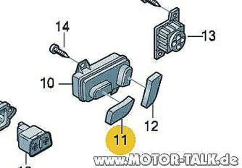

hier ein bild von meinem Sitz.
wie gesagt, da ich schon die teile vom Q7 drin hatte und nur der untere drangebastelt war, habe ich die unteren Teile vom FL dran. die habe ich einfach über den Teiledienst bekommen.

ich bin zum teileschalter meines freundlichen, habe gesagt ich brauche die sitzverstellung vom modelljahr 2012 und das wars. kann man, denke ich, nichts falsch machen.

laut meiner info, muss man die Schalter WARM machen vor dem Abziehen ? -kann das jemand bestätigen, mit einfach abziehen ist es nicht getan, wenn der Schalter abreißt , ist das gestänge dahinter "hinfällig"
naja...laut ELSA einfach mit einem Demontagekeil dahinter gehen.....
meine infos kommen aus dem werk 🙂 , zur sicherheit "warm" machen und leicht anfönen, so wirds dort gemacht.

so jetzt hier eine Übersicht über die Sitz-Schalter....entgegen aller Vermutungen werden diese Teile im ETKA nicht etwa mit Chrom oder Alu bezeichnet....sonder als Soul-Schwarz.....scheinbar gibt es ganz normale schwarze beim Facelift nicht mehr....
Die Teilenummer hat sich auch von Vorfacelift zu Facelift bei den Soul-Teilen geändert....
Position 11 (für alle Sitze, normal, Sport, S-Sport gleich...)
links: 8K0 959 815 A 4PK
rechts: 8K0 959 816 A 4PK
Position 12 ( ist scheinbar je nach verbauten Sitz anders...hier weicht der S5 Sitz von allen anderen ab)
normal- + Sportsitz
links: 8K0 959 817 C 4PK
rechts : 8K0 959 818 C 4PK
S5 Sportsitz:
links: 8K0 959 817 B 4PK
rechts: 8K0 959 818 B 4PK
es kostet jetzt jeder Schalter 7,30€ netto
mechanisch passen die neuen Schalter auch beim Vorfacelift....die dahinterliegenden Aufnahmen sind die gleichen ....
