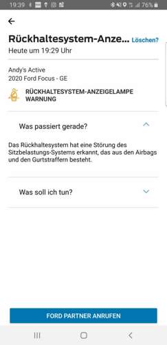

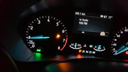

@Robsmax1987 schrieb am 14. Oktober 2019 um 22:08:12 Uhr:
Hab es eingekreist.
Da sieht man was. Mal mit ner ganz dünnen Nadel reingestochen?

Auto heute wieder bekommen nachdem der Gurt repariert wurde und vorhin kam die Meldung in der App, siehe Bild und die Anzeige im Cockpit leuchtet.
Mein Gurt wurde vergessen Festzuschrauben,. Die Bohrung wies nach Begutachtung keine Zeichen auf das dort eine Schraube Verschraubt war.
Interne Ermittlungen laufen noch zur Fehlerursache.
Auto wurde vom TÜV Gutachter auf weitete Sicherheitsrelevante Mängel seitens Ford/Händler geprüft sowie alle wichtigen Verschraubungen an den Gurten nachgezogen.
Hatte es heute Mittag endlich wieder bekommen und jetzt schon wieder was.
Jetzt habe ich en Fehler der Airbags und des Gurtrückhaltesystem.
Ich glaube das Auto mag mich einfach nicht :-(
Screenshot-20191018-193950-fordpass
20191018
Warum lesen die Helden, die Fehler nicht aus? Das muss man doch mit machen! Hatte nach meinen letzten Werkstattbesuch 9 Fehler in der App stehen, die aber alle entsprechend gelöscht wurden bei Auslieferung, wie es sich gehört.
Fehler ist ja auch im Auto, auf die App verlasse ich mich nicht zu 100 %.
War vorher auch nicht gewesen. Erst seit dem ich es wieder habe, kam nach en paar Stunden.
