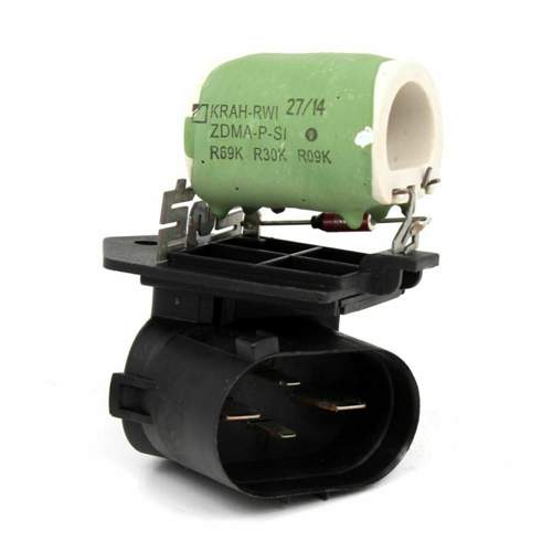

Vermutlich ist der Vorwiderstand R 8 über den Jordan.
Der sitzt am Lüfterrahmen und bildet den Steckeranschluss für den Lüfter.
Könnte man visuell so einschätzen, ist aber elektrisch anders .
Den ohmisch durchmessen mit Multimeter oder gleich neu kaufen.
Gibt's ab 10 € in der Bucht.

Vorwiderstand R 8

Dann wird die 1.Lüfterstufe nicht geschalten.
Wird zu 99 % der R 8 Vorwiderstand am Lüfterrahmen defekt sein.
Kann man testen.
Ist aber mit Arbeit verbunden.
Wie immer halt.
-Relais K 30 A rausziehen und Relaisbrücke einbauen an PIN 30 und PIN 87.
Jetzt muss Lüfter auf niedrigster Stufe laufen.
