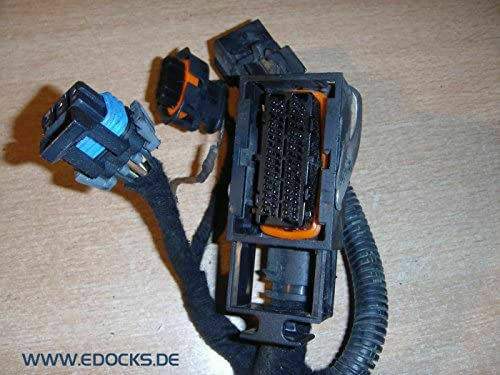

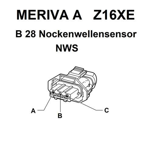

Mal mal Bilder von den Steckern :
-IAT-SENSOR
-NWS
Die Mädchen ( Buchsenseite ) .
Die fehlen mir noch.
Stecker IAT-SENSOR
Stecker NWS

Ich muß aber schon am Kabelbaum arbeiten und nicht am Stecker .... oder !?

Nockenwellensensor ist hinter dem Zahnriemen versteckt
Vom IAT-Sensor kann ich Dir ein Bild machen

Ich tippe mehr auf Verkabelung.
Wo ist diese Massenverkrimpung genau ?
Zwischen Motor und Batterie, also rechts vom MSG ?
Irgendwo auf dem Bild.
Am besten am X 56 anfangen die Bandage zu entfernen bis zur Einspritzleiste.
Der blaue Stecker links ist der vom Zündmodul.
Der links im Hintergrund ist AGR-VENTIL.
Motorkabelbaum Z16XE
X 56 Stecker MSG
@BlackyST170 schrieb am 24. Februar 2021 um 14:58:42 Uhr:
Also immer schön brav den braunen Kabeln entlang 🙂
Na klar.
Nur das richtige braune Kabel entlang.
Vom PIN 29 als Startpunkt .
Siehe Bild im Vorpost.
