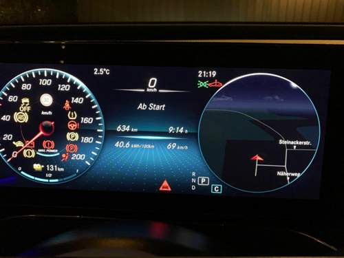

anbei eine kleine "Reisebeschreibung" zu meinen 634 km vom Kreis Karlsruhe nach Olsberg im Sauerland.
Wetter: zwischen -1° und +2° Straße teilweise nass. Auf der Autobahn 105 mit Tempomat, Landstraße: na ja, ihr wisst schon LKWs, Trödler, kurviges Bergland etc.
Doppelachsanhänger leer hin und plus 125 kg zurück. (reiner Anhänger, kein Aufbau).

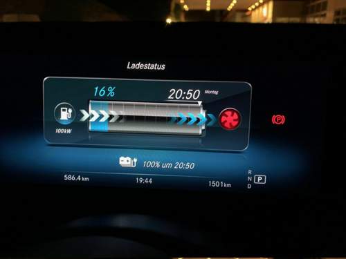

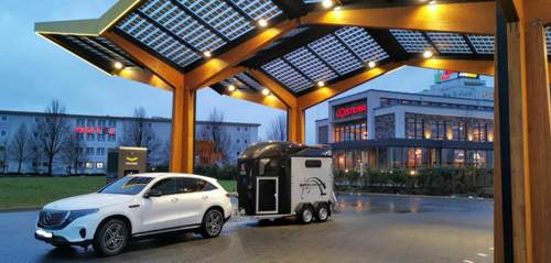

Die Gesamtdauer der Reise betrug 9:14 (!!!) min wobei 20 min für einen Beladevorgang abgehen. Ansonsten mit 80% los, dann 5 Ladestopps bei den CSS Schnellladern in Frankfurt, Giessen Brilon, Giessen und Walldorf/Baden.
War tatsächlich ein Erlebnis, denn es war das erste Mal, dass ich vollelektrisch weiter als 50 km unterwegs war (Übernahme EQC im Dezember)
Die Ladegeschwindigkeit begann meist bei um die 100 KW und betrug bei 85% noch 55 KW, was, wie ich denke, ok ist.
Ein Durchschnittsverbrauch von 40,6 kWh bei "flachem" Anhänger ist allerdings schon ein Wort, findet Ihr nicht?
Anbei die entsprechenden Bilder.
Alles in allem hat das super geklappt.

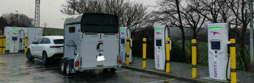

Heute unterwegs im Schmuddelwetter einen Pferdeanhänger abholen. 200km hin und zurück. Verbrauch hin etwas über 30kWh/100km bei Geschwindigkeit zwischen 110 und 140km/h, halt soviel wie bei der Suppe ging. Temp anfangs 4 und später 7 Grad.
Auf dem Rückweg stehe ich nun nach 80km am Ionity Lader. Verbrauch leerer Hänger mit 800kg Leergewicht um die 45kWh/100km bei sehr bescheidenen Verhältnissen und Geschwindigkeit von 100km/h auf der Autobahn. Kann mir vorstellen, dass es im Sommer mit Pferd ähnlich aussehen wird.
Übrigens angekommen am Lader mit 6% SoC. Lädt direkt mit 105kW, bei 60% SoC noch mit 90kW. Find ich gut!
Nachtrag: Nächster Ladestop bei Fastned in Limburg Süd. Kann man mit Anhänger super befahren, direkt neben der Osteria und anderen gastronomischen Angeboten. Bei 44% angesteckt und lud gleich mit 108kW.
