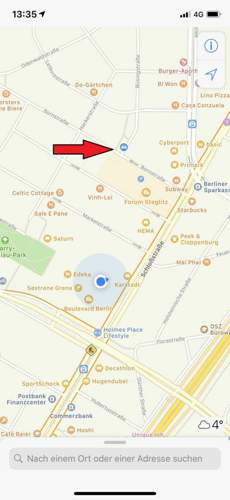

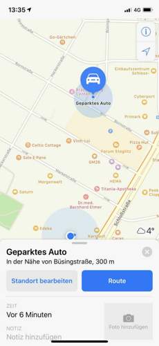

Nur durch Zufall entdeckt:
der Standort meines Tiguan (CL aus 6/18) wird mir auf meinem iPhone in der App "Karten" angezeigt. Aber nur in dieser App, nicht in Google-Maps, nicht in Synic und erst recht nicht in der CarNet-App, wo ich die Anzeige eigentlich erwartet hatte. Das iPhone muss lediglich beim Aussteigen per Bluetooth mit dem DM verbunden gewesen sein, nicht via WLan.
Die Positionsanzeige ist natürlich statisch, d.h., wird das Auto ohne Bluetooth-Verbindung zum iPhone bewegt, zeigt das iPhone weiterhin die letzte gemerkte Position.
Die Zuverlässigkeit ins allerdings nicht besonders gut, nur in ca. 6-8 von 10 Fällen wird mir die Position angezeigt.
Bild1: Anzeige nach Start der App
Bild2: Anzeige nach "Klick" auf das Auto-Icon

@manvo schrieb am 5. Januar 2019 um 22:26:21 Uhr:
@JetRangerII
Fragst den Standort des Autos oder die des Handys ab?
Der Standort des Autos geht nur wenn du S&S Plus hast über die werkseitige SIM (OCU), oder mit der Danhag-GPS App.
Bitte meinen Thread noch einmal lesen: ich habe kein S&S, keine werksseitige SIM, noch irgend welche GPS-Geräte.
Ich brauche auch keinen Standort abrufen. Noch einmal: öffne ich die App "Karten", habe ich sofort "Bild 1": meine/iPhone-Position wird dort mit dem üblichen blauen Kreis angezeigt (unten im Bild), die des Autos mit dem kleinen Auto-Icon (von mir mit einem Pfeil gekennzeichnet).
@Klaus-Ko schrieb am 5. Januar 2019 um 22:35:03 Uhr:
Das funktioniert in der car-net app sehr gut, kann den Tiger auch blinken lassen, hupen wollte ich jetzt nicht testen 😉
Komisch, mit der CarNet-App geht/ging es bei mir noch nie!! Außer der Kartenansicht geht da bei mir gar nichts, nicht einmal der Standort meines Wagens wird angezeigt. Und von Blinken und Hupen wollen wir erst gar nicht reden ;-)

Hier wird aber einiges durcheinander gebracht Leute.
@JetRangerII
Das eine ist die ganz normale eigene Handy-Ortung und hat mit dem Auto so nichts zu tun, also mit carnet ansich schon gar nicht.
Allerdings geht die Handy-Anzeige in der carnet App über google auch. Dann hat man den Eindruck, dass es der Standort des Autos ist, fährst du oder ein anderer ohne dem Handy den Wagen weg, ist Schluss mit dem Standort.
