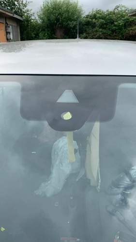

Kurzes Update von mir:
Mein Auto ist fertig gezogen. Ich werde hier und da nochmal nacharbeiten, aber das Ergebnis ist ok.
An der Motorhaube muss ich auf der einen Seite aber Unterlegscheiben einbauen, damit die Spaltmaße genau sind.
Mein Motor läuft und das neue Getriebe Schaltet und er fährt an (mehr als 6m habe ich aber noch nicht geschafft).
Die Frontscheinebheizung ist verdrahtet. Dazu habe ich einen Massepunkt in den Dachhimmel geschweißt. Tests folgen noch.
Die Wegfahrsperre von meinen 5 Tachos funktionieren =)
Derzeit ist das Up Facelift-Tacho verbaut. Meine Motorsteuergeräte sind gerade beim Profi, der kopiert die WFS-Daten vom einen aufs andere, damit das aktuelle Motorsteuergerät eingebaut werden kann (wegen Climatronic).
Mein Lenkgetriebe ist mit dem Laneassist leider nicht kompatibel, das Lenkgetriebe aus dem T-Roc geht leider nicht mit der PQ-CAN-Logik. Deshalb muss wohl ein neues Lenkgetriebe her =(((((
Durch die neue Ölwanne habe ich einen anderen Klimakompressor drin. Hier suche ich noch eine Firma, die mir Klimaleitungen baut. Die originalen passen natürlich nicht.
Bei VW habe ich ein neues BCM gekauft --> Defekt. Mal sehen, ob ich das noch umgetauscht bekomme. Ich glaube aber nicht. *Zum Heulen*
Auto ist aber bis auf die CAM Fehlerfrei.
Ich teste gerade noch, die Telematic und den GTI-Soundaktuator zu aktivieren. Damit kann ich dann die Fensterscheibenheizung aus der Ferne aktivieren.
Die Tage baue ich die Frontstoßstange nochmal ab, damit ich nochmal alles Konservieren und richtig verlegen kann.
