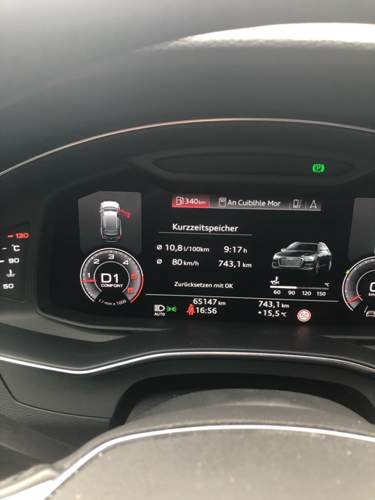

Aktuell im Allgäu, A7, Reutte, Fernpass, Garmisch, 1.600kg Eurostar am Haken des 50TDI: 743km, 80km/h Durchschnitt, Verbrauch: 10,8l/100km.
