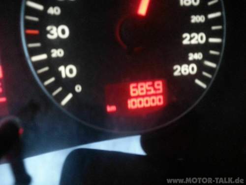

ich habe auch die 100k erreicht:
A3 Sportback TDI 2,0 170PS BJ 11/2006 MJ 2007
Folgende Aktivivitäten bisher:
bei ca. 60000 km (auf Garantie)
Temperaturfühler für Abgas getauscht (03L 906 088 BS)
-- ca 80000 km
Tankdeckelschnapper getauscht, wollte nicht mehr schließen (ca 7 Euro)
-- ca 99950 km
Differenzdrucksensor meldet blödsinn (hier ist Kondenzwasser schuld)
für 89 Euro getauscht beim Freundlichen ( 076 906 051 A)
-- 100970km Tausch aller PD-Elemente auf Kulanz seitens Audi (nur Kabelsatz musste selbst bezahlt werden 120 Euro)
Grund: Defekt eines PD-Elements Motor lässt sich nicht mehr starten. Steuergerät schaltet wohl nach Kurzschluss die Einspritzung komplett ab . Teilenummer PD- Elemente: 03G 130 073 TX
-- 101100km
Bemsen komplett gewechselt. In Eigenregie. Material 400 Euro ( ATE 4 mal Bremsscheiben) ( ATE 8 mal Klötze mit erhöhtem Keramikanteil) Vielleicht verstauben die Felgen nun nicht mehr so schnell.
to be contiued
gruß
thommy
