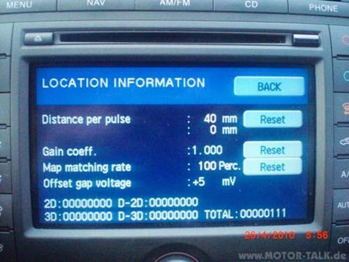

Problem: Navi spinnt, "kein/schlechter GPS"-Symbol
Auto: C-Max 2007
Den GPS-Fuss hatte ich demontiert und gereingt. Augenscheinlich kurzfristiger Erfolg.
Annahme: Die geschwindigkeit wird anhand von Impulsen (vom ABS?) und einer Strecke errechnet. Nun habe ich durch das Service-Menü herausgefunden, dass zZ 40mm per Pulse angebene sind (siehe anhang). Wie kann ich nun diese Zahl ändern? Ich meine die Zahl muss 200 lauten.
Meine Navi erkennt anscheinend zwar dir richtige Richtung aber nicht die richtige Geschwindkeit.
Was passiert eigentlich im Standard Navi Menü unter Kalibrierung -> Entfernung ?
Wenn ich dieses Aktiviere bleibt es auf immer und ewig aktiviert.
Wer hat weitere Information über das Service-Menü? zBsp "Odo Clock Override" oder "Auto Odo Tick"

aber das Navi die Position immer nicht nicht richtig an. Das GPS Symbol ist durchgestrichen und im Servicemenü unter GSP bei Sateliten werden zwar ID's angezeigt aber unter ST (=Status ?) ist nix zu sehen, ergo kein Empfang?
ich habe den GPS-Fuß heute erneuert. ohne erfolg.
Im S-Menü gibt es noch einen Pulsezähler (vom ABS???) und eine "Distance per Pulse" diese steht bei mir auf 40mm. in einem anderen screen steht das es 200mm sein sollte. ich kann diese 40 zwar resetten aber nach einiger Zeit erscheint diese wieder. wie kann ich die "Distance" vorgeben? Was wäre zum Bsp wenn meine Reifen einen anderen Durchmesser haben?
Achja, im Kalibrierungsmenü ist "Entfernung" orange hinterlegt. wie kriege ich das deaktiviert/zurückgesetzt. Werksteinstellung (auch über Servicemenü) bringt nichts, ebenso die Sicherung fürs Navi (7,5A Nr 108) ziehen.

ich war in der werkstatt und dort wurde der Fehler Code B2204 "GPS Antenne Verbindung offen oder kurzgeschlossen" ausgelesen.
das der gps-empfänger neu ist wird dieser schonmal ausgeschlossen. Nun geht es am 26.0510 erst wieder zum FFH dort sollen die herausfinden ob es am Kabel liegt oder evtl das laufwerk im handschuhfach.

Da es der Antennenfuss nicht ist, haben die das Antennekabel (antennenfuss -> laufwerk im handschuhfach) gemessen.
Dieses kabel soll defekt sein. ein wechsel soll 305 kosten wobei 130? material ist. dies ist mir zu teuer, daher hab ich das auto unrepariert wieder angeholt. 63€ schadensfeststellung :-(
