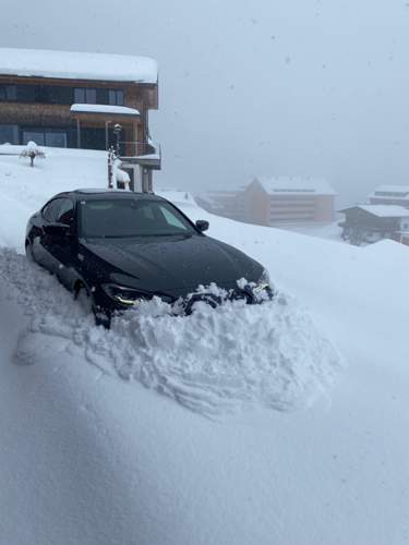

Hier mal ein Foto vom i4 M50 im Schnee, 20.April2024.
Das Auto geht super durch 50cm tiefen Schnee. Hatte vorher den X3 und ich bin total überrascht das der i4 so gut geht.
Auch auf der Straße bei Schneefahrbahn sehr sehr gut und sicher zu fahren. Nur im B-Modus bergab darf man nicht zu schnell vom Gas gehen, sonst kommt er ins Rutschen.
