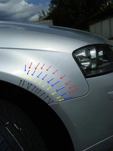

Mal eine andere frage. Kann ich meine delle von innen wieder rausdrücken?Ist der i-wie verstärkt an der stelle? Habe im winter schöne delle reingefahren und überlege mir,ob ich ihn runter nehmen soll,um sie wieder rauszudrücken. Machen lassen kommt nicht in frage,da die von mir gute 250€ für haben wollen.:-) Danke.
Dsc00114
radhausschale ausbauen und ausbeulen, keine grosse aktion eigentlich...
gruesse vom doc

Geht sogar einfacher,als ich es machen wollte.

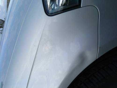

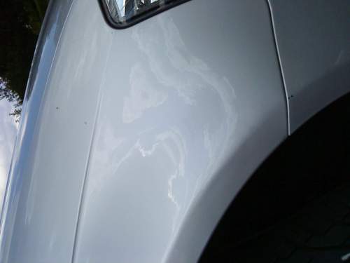

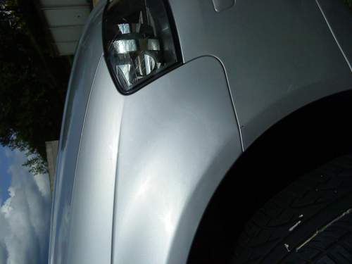

Obwohl es euch egal ist,zeig ich es doch mal,was daraus geworden ist.. Habe mir mühe gegeben,aber so wie es vom werk aus war, ist es natürlich nicht mehr.Habe das auch zum 1-n mal gemacht. Bild 1-delle. Bild 2-ohne sonnenschein. Bild-3-mit. Auf dem 3-n bild sieht man das am wenigsten,meine ich.:-|

sieht doch super aus! hasste das jetzt selbst gemacht? wenn ja respekt 😉
lg
lg
Ja,selbst.
So gut ist es auch nicht.Die linie am kotflügel,die platt war,stimmt immer noch nicht und das fällt schon auf,wenn ich hingucke.Die konnte ich leider nicht mehr betonen,nicht mit dem was ich da hatte.Werde mir wohl ein paar solche pvc-walzen,zum plattbügeln fräsen und mich noch mal hinsetzen.
Mfg.

Das WZ ist ungeeignet,wie docfraggler schon sagte,da aus metall.Der lack würde bei jedem schlag höchstwahrscheinlich großflächig kreisförmige risse bekommen und abplatzen,was nicht der sinn der sache wäre.
Desweiteren,muss ich um die form korrigieren zu können dagegen und drauf drücken,sozusagen nach und nach hinbügeln und nicht schlagen.Dafür bräuchte ich 2 pvc-walzen die eien guten griff bieten.
Schwarzer pfeil-dagegen.
Andere farben-reihenfolge.

Was ich aber nicht vor habe.Nur *schtreichelnd* wieder die richtige form geben,ohne dabei der ganze lack zu beschädigen.;-)
