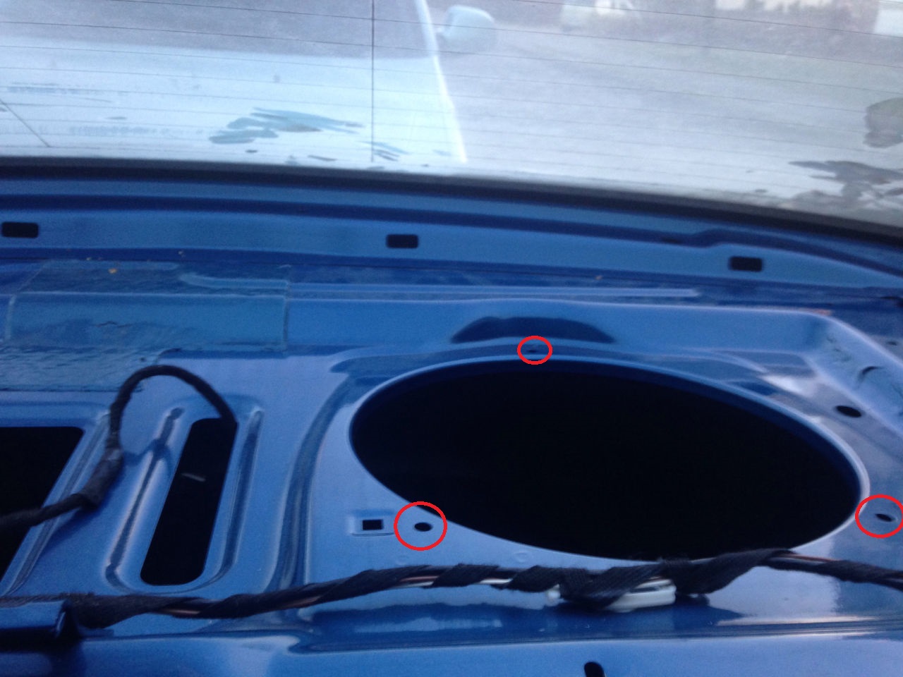

Ich hab zwischen MDF Ring und Lautsprecher Chassis ein ganz einfaches, selbstklebendes Schaumstoffdichtungsband hergenommen ca. 8mm x ca. 2mm (siehe Foto)
Zwischen MDF Ring und Blech / Einbauöffnung in der Karosserie ein Schaumstoffdichtungsband von der Breite (8mm) gleich, nur eben etwas dicker (ca. 4-5mm). Wenn man das unter leichtem Zug und centimeterweise verklebt, lässt es sich der Rundung der Einbauöffnung anpassen. Sobald der MDF Ring von unten her (also aus dem Kofferraum) verschraubt wird, zieht er sich aufs Blech der Karosse, das Band wird entsprechend gequetscht und sorgt für Entkopplung zwischen MDF Ring/Lautsprecher gegenüber der Karosse
Vom Platz her meiner Meinung nach viel besser als eine Sub Rolle oder Basskiste. Freilich kann dieser Umbau aber nicht mit dem Druck/Pegel einer solchen Variante mit externer Bass Endstufe mithalten
Aber als Ersatz, nein als Aufwertung(!), für den originalen Audi ASS Woofer, der dort von Werk aus verbaut ist, finde ich es eine sehr gute Lösung. Vor allem auch in Verbindung mit der Endstufe aus dem Audi Sound System
Habe gestern meine 4 WR 225/50 R17 problemlos und ohne am Sub anzuecken (mit umgeklappter Rücksitzbank) transportieren können. Der Magnet steht wie man auf dem einen Bild sehen kann, zwar etwas nach unten in den Kofferraum raus, im Vergleich zu einer Basskiste/Subrolle nimmt das aber fast kein Beladungsvolumen weg
Ob die Hutablage oder die Lautsprecherblende bearbeitet werden muss, ergibt sich scheinbar erst dann, wenn man halt merkt, dass beim Zusammenbau irgendwo was aneckt/anstösst. Die Membran samt Sicke des Woofers sollte (unter der Hutablage/Lautsprecherblende) sich natürlich frei nach oben Richtung Heckscheibe bewegen können

@all - Ich möchte heute mit dem Einbau des Woofers beginnen.
Hat mir jemand evtl. eine Info, welche Schrauben verwendet wurden?
Ich plane, in den MDF-Ring erst drei Durchgangslöcher zu bohren, im Winkel 120°.
Dann metrische Senkschrauben rein. Diese erst mal nach unten "raus baumeln lassen".
Danach vier Durchgangslöcher bohren für die Verschraubung mit dem Woofer. Ebenfalls metrische Senkschrauben rein, jedoch von unten nach oben. Oben am Woofer dann mit Muttern kontern.
Dann ins Auto einsetzen und die nach unten "raus baumelnden" Schrauben ebenfalls mit Muttern kontern.
Die Frage ist, ob man da gut rankommt, um die Muttern beim Anziehen zu fixieren.
Oder wie habt ihr das so umgesetzt?
Wisst ihr, welchen Durchmesser die drei Löcher zur Befestigung des Woofers (Bild) haben?
BESTEN DANK IM VORAUS.
