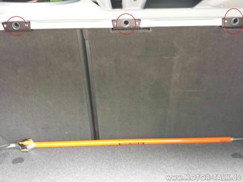

Als erstes sind 3 schrauben vom Kofferraum her raus zu schrauben.

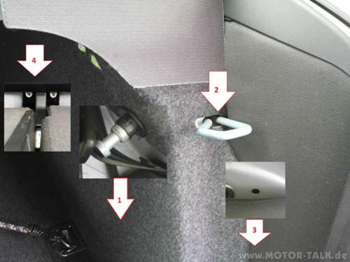

4. So da jetzt das Sperrige Teil raus ist sollten da ein paar Bolzen und Ösen und
Schraublöcher zum Vorschein gekommen sein Bild 3.
In den Pfeilen steht eine Nr. siehe Auflistung sind jeweils zweimal
vorhanden links u. rechts.
1 Drehpunkt für Klappbare Rückenlehne.
2 Öse wo die Klappverriegelung einhakt.
3 Schraubloch für die Seitenteile.
4 Mittlere Halterung mit eigentlich
Vorhandenen Gewindebuchsen im Blech.

5. So jetzt die Gekaufte Mittlere Halterung befestigen mit der Öffnung nach oben.
6. Das größere linke Teil der Klappbaren Rückenlehne nehmen und mit dem
Seitlich an der Lehne vorhandenem Loch auf den Drehpunkt
auf der Beifahrer Seite stecken Bild 4.
