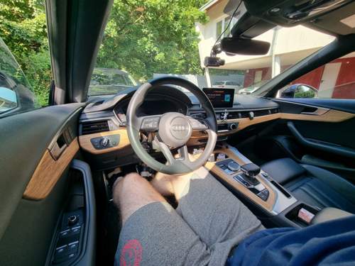

So. Ich habe mich dann auch mal dran gesetzt und meine Dekorleisten foliert.
Was ich sagen kann: Ein normaler Föhn erhitzt die Folie nicht genug wie jemand hier behauptet hat. Nachdem ich die Leiste beim Klimabedienteil mit einem Heißluftföhn foliert habe und die anderen davor mit einem normalen Föhn, habe ich außer die eben erwähnte Leiste, alle anderen noch einmal entfoliert und mit dem Heißluftföhn neu foliert.
Da ich jemand bin, dem Carbon zu langweilig ist, weil es jeder nimmt und das original Audi Eichenholz in grau zu dunkel ist, entschied ich mich für Eichenholz hell als Folie.
Diese Farbe wurde bei MJ 2018 für kurze Zeit mal angeboten, ist aber viel zu selten um sie irgendwann mal zu sehen oder als Ersatzteil zu bekommen, wie auch bei allen anderen Hölzern.
Ich habe mich zudem dazu entschlossen die Mittelkonsole entgegen dem normalen Design zu folieren, um das Fahrzeug noch weiter zu individualisieren.
Leider ist es sehr schwer das mattgraue Plastik und die besonderen Formen 100% perfekt hinzubekommen, da sich manche Stellen (insbesondere Rundungen) gerne beim Erwärmen mit dem Heißluftföhn wieder zurück ziehen.
Dennoch gab ich mir größte Mühe und finde, dass es sich, für selbst gemacht, echt sehen lassen kann - auch wenn es wie gesagt nicht 100% perfekt ist. Die Folie habe ich zudem immer um die Kanten gelegt.
Die Folie selbst habe ich als 50x300 cm Folie für 15€ bei AliExpress gekauft und sie klebt, meiner Meinung nach, echt gut auf den Flächen. Die Länge zusammen mit der Breite, reicht geschätzt locker für zwei Fahrzeuge aus.
Fazit:
Für mich persönlich war es einfacher mit dem Heißluftföhn. Die Arbeitszeit (folieren inkl. Aus- und Einbau) Betrug ca. 5 bis 6 Stunden. Folieren mit einem normalen Haarföhn ist NICHT empfehlenswert (nicht warm genug).
Es hat echt Spaß gemacht und ich finde das helle Holz macht sich sehr gut im Fahrzeug.
Persönliches Empfinden von einem Kumpel und mir:
Es fühlt sich gemütlicher an im Fahrzeug und passt optisch sehr gut zu dunkler Ausstattung. Es ist zudem etwas anderes und hebt sich deshalb von der Masse ab. "Über Geschmack lässt sich natürlich immer streiten, aber mir gefällt es".

Danke! Also ich kann nur empfehlen wie schon manche erwähnt haben, die Clipse zu erwärmen, da sie sehr dünn sind und leicht brechen können.
Ich habe zudem heute beim Getränkehalter die Folie etwas entfernt, da sie sich, durch die große Rundung des matten Plastiks, immer wieder in die Mitte gezogen hat und es ästhetisch einfach blöd aussah. Der Ausschnitt ist zwar auch nicht perfekt aber es ist die bessere Lösung.

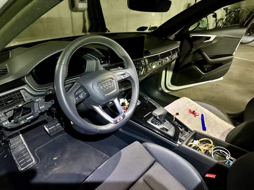

Falls hier jemand nochmal drüber liest. Umbau war relativ einfach. In den Türen eine Sache von 5 Min pro Tür (Aus- und Einbau). Die 3 großen Elemente im Dashboard und der MiKo haben gut 2 h gebraucht. War aber auch gut machbar.
Anleitungen von YouTube funktionieren hervorragend.
Bilder kann ich bei Interesse gern posten.

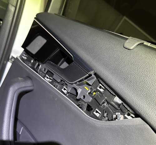

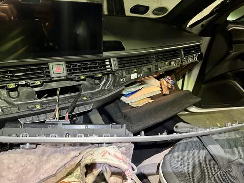

Hier einige Bilder mit ausgebauten Zierleisten, einem Vergleich alt (Alu) vs. neu (carbon) und einige Bilder der neuen Zierleisten.
PS: alles ab Werk verfügbar, da Originalteile. Aber da ich als Mitarbeiter den A4 als Werkswagen mit Alu gekauft hab, musste ich eben umrüsten.
Tür hinten ausgebaut

Große Zierleiste Mitte demontiert
