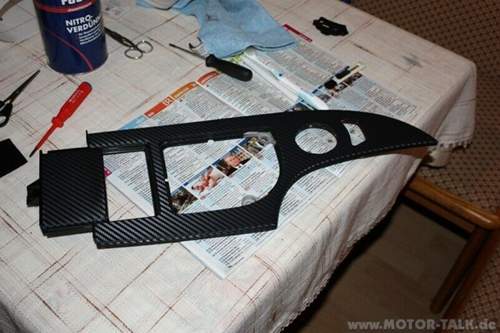

Ich habe vor zwei 2 Wochen meine Interieurleisten bezogen.
War ganz einfach.
Habe es bisher nie gemacht.
Der Ausbau ist leicht. Die Verarbeitung der Folie ist sehr gut mit einem Fön zu erledigen.
Kostenpunkt: knapp 45€ für die Folien inkl. Versand.
Genommen habe ich die 3M Dinoc Carbon-Folie mit Struktur von foliencenter24.com
Sehr zu empfehlen.

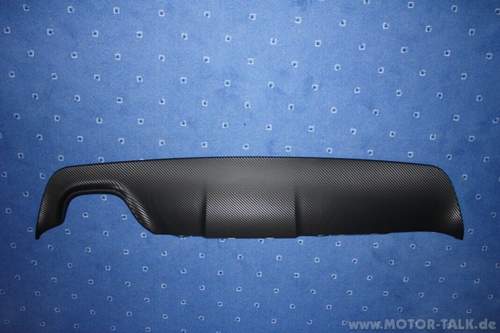

Heute ist die Folie für meinen Diffusor für mein neues M-Paket gekommen.
Dann werde ich die Folie heute gleich auf den Diffusor kleben

@Fireflyer04Kann es sein, das der Diffusor nicht so gut gelungen ist? Rechts und links von der Mitte ist es nicht glatt. Oder liegt das am Foto?
Geht die Folie rückstandslos wieder ab, wenn es mal sein müsste?wub
Das täuscht.
Es ist eine saubere glatte Fläche.
Ja die Folie geht rückstandslos ab. Mit dem Föhn heiß machen, dann gehts wieder weg.

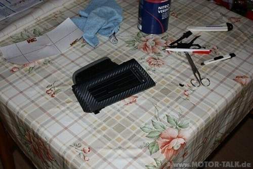

Nein, ich habe keinen Primer verwendet, weder für die Interieurleisten, noch für den Diffusor.
Habe einfach mit Nitroverdünnung gereinigt um die Oberfläche fettfrei zu bekommen.
Dann einfach folie ansetzen erwärmen und los gehts. Zum Schluss habe ich die Kanten gemacht.
Anbei nochmal ein Foto meines Diffusors.
Hier sieht man besser, dass er glatt ist.

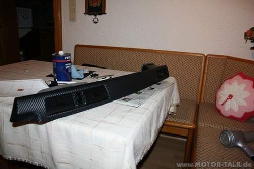

ich habe meine Leisten auch selbst foliert. Der Ausbau hat bei mir gut ne Stunde gedauert, war sehr vorsichtig. Diese Stifte mit denen die Leisten eingesteckt sind halten schon bombenfest, da muss man mit Gefühl ran, wenn man nichts kaputt machen will.
Ich habe auch nicht die Carbonfolie genommen, sondern die DI-NOC 379 (Alu dunkel gebürstet). Dabei muss man zusätzlich beim Verlegen die Streifenrichtung beachten, sonst siehts schnell schief aus.
Bin mit dem Ergebnis recht zufrieden, konnte jedoch nicht alles absolut faltenfrei verlegen.
Bei den Rundungen der Lüftungs-Ausströmer hat sich die Folie nach gut 2 Tagen wieder gelöst. Habe dann bei der Hotline des Foliencenters angerufen (die sind super nett und hilfsbereit). Der Mitarbeiter erklärte mir dann, das die Folie einmal min. 85° erreicht haben muss, damit sie richtig klebt. Ich habe die Leisten dann nochmals ausgebaut und per Heißluftfön richtig heiß werden lassen. Leider lösten sich die Ecken dennoch erneut. Also Ecken ganz dünn mit Sekundenkleber bestrichen, nochmal heiß machen, andrücken und das hält dann.
Optik und die fühlbare Struktur der Folie gefallen mir sehr gut. Ich würde das Folieren als mittelschwer einstufen. Grundsätzlich ist es einfach, schwierig sind nur 3D-Flächen. Als Beispiel ist das linke Ende der großen Dekorleiste mit den beiden Mittelausströmern zu nennen. Evtl. ist auch die gebürstete Alu-Folie schwieriger zu verlegen (aufgrund des Musters).
Alles in allem habe ich statt 180€ nur 50€ bezahlt und 2-3h Arbeit investiert.
