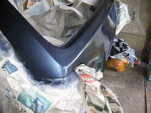

Habe nun endlich angefangen mich um meinen 16V zu kümmern, der nun schon seid über 2 Jahren ein trostloses Dasein in Vadders Garage fristet. Ich habe ihn damals mit einem Motorschaden gekauft, mit Hilfe einiger aus dem Forum für 400 km fahrbereit bekommen (Dank nochmal an Heiko VAG und Co.) und ihn dann erstmal nach Hause gefahren und in der Garage abgestellt. Und wie es immer so ist: Es kommt erstens anders und zweitens als man gedacht hat...Es kam immer was zwischen mich, mein Werkzeug und den Golfi.

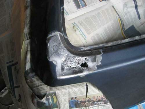

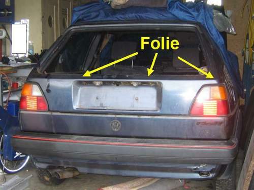

NUN ENDLICH war mal ein wenig Zeit und ich habe mit der Hecklappe angefangen: Entrosten, Spachteln, lackieren usw. Habe noch nie mit den "neuen" Wasserlacken gearbeitet und dachte mir ich probier mich erstmal an der Heckklappe, wenn ich die versaue gibts halt günstig Ersatz vom Schrott. Bin auch faaaast zufrieden mit dem Resultat (siehe Bilder), ganz zufrieden ist man ja nie... Vor dem Einbau der Scheibe soll nun wieder die originale Heckscheibenrandfolie drauf...
Nun habe hier vor langer Zeit mal gelesen das:
1. Die Dekorfolien für die Heckscheibenumrandung vom Freundlichen oder von classic parts nicht so die Qualität haben sollen und
2. Hier mal privat die Initiative ergriffen wurde und eine kleine Auflage in guter Qualität (von 3M wenn ich mich richtig erinnere) neu angefertigt/gedruckt/gepresst/was auch immer wurde (Eddi Controletti?)
Nu aber meine eigentliche Frage: Kann man von der guten Folie noch was bekommen? Oder hat jemand auch gute Erfahrungen mit der "schlechteren" Folie vom Freundlichen gemacht?

Was mich interessieren würde ist, ob bei den Folien die Öffnungen für Heckwischer und Spritzwasserdüse schon ausgespart sind. Ich habe meine Heckklappe gecleant und Wischer und Düse entfernt...würde aber trotzdem gerne wieder die Folie aufziehen...säh aber Scheiße aus, wenn da Öffnungen drin wären. Danke für kurze Info!
Ich "meine" irgendwo irgendwann von irgendjemanden die Info erhalten zu haben, daß die Aussparungen bereits vorhanden sind. Dafür sprechen auch folgende Überlegungen:
1.) Die Dekofolie gab es nur mit Heckklappenspoiler.
2.) Der deutsche TÜV verlangt für den Einbau eines Hecklappenspoilers zwingend Hecksscheibenwischer und Düse.
3.) Ohne entsprechende Aussparungen ließe sich die Heckklappenfolie nachher unmöglich plazieren ohne daß man Scheibenwischermotor und Düse zuvor ausbaut; anschliessend müsste man dann ja wieder die Folie an zwei Stellen durchstossen, um dann wieder die entfernten Teile einzubauen. Beim Durchstossen würden viele Folien Schaden nehmen, der Ausbau vom Scheibenwischermotor ist unnötig kompliziert.
Aus all dem schließe ich, daß die Aussparungen vorhanden sein müssen und du um Farbe und Pinsel oder den Wiedereinbau vom Scheibenwischer und Düse wohl kaum herumkommen wirst, vor allem wenn du auch den Spoiler wieder montierst.
Hallo
vor 20 Jahren kam die Folie mit vorgeschnittenen Löchern ab Werk. Für einen gecleanten Deckel hat man mit der 3 Teiligen Einfassung vom Golf 1 GTI gearbeitet.
Das Werkseitig verwendete Material hatte aber für Golf 1 und Golf 2 unterschiedliche Strukturen.

Hatte Eddi nicht damals gesagt, daß er die Folien ohne Aussparungen fertigen lässt, damit die auch für gecleante Heckklappen passen?
Schreib ihn doch einfach mal an.
Ja hat er.
Ich hab mir mal vor Jahren per "Teileumleitung" zwei Folien, die bei einem anderen VW-Händler noch im Lager lagen als die schon entfallen waren, besorgen lassen. Die waren noch in der blau/roten VW-Audi Schachtel, Produktionsdatum glaub ich Anfang der '90er.
Eine davon hab ich bisher verklebt. Löcher für Wischer und Düse waren nicht drin, das hat die Positionierung aber nicht erschwert. Was die Positionierung allerdings deutlich erschwert hat, war die Tatsache, dass die Folie in der unteren Breite deutlich zu lang war. Ergebnis: Ich musste in der Mitte beim Wischerloch ein Stück herausschneiden, sonst hätte sie an den Seiten nicht gepasst. Logischerweise: Genau an diesem Schnitt löst sich die Folie heute... 🙄
Ich meine mich auch zu erinnern, dass meine Eltern früher mal einen 2er hatten, wo eine komplette rechteckige Aussparung für Düse und Wischer zusammen war.
P.S.: Ach du Scheiße, wie sah denn die Heckklappe aus??? Zum Glück kosten die uns nur 10€ auf'm Schrott...
