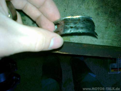

Mal eine kurze Frage eingeworfen: Was spricht denn gegen einen Wechsel der Pleuellager? Das sind ganz einfache Gleitlagerschalen, der Materialeinsatz ist gering ... die Arbeit hält sich auch in Grenzen, weil man von unten (durch die Ölwanne) ran kommt. Man muss natürlich diese nachher neu abdichten und einen Ölwechsel machen.
Ich habe die Lager an den Connecting-Rods bei meinem Lincoln auch letztens prophilaktisch machen lassen, da Ford den Tausch nach 125 Tausend Meilen empfiehlt. Hat 400 US$ gekostet ... und der hat acht Pleuel.

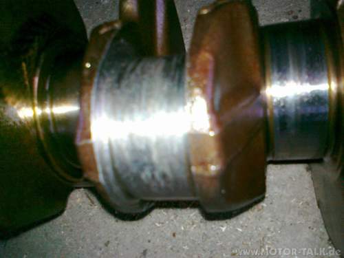

Außerdem weis man nach einen Blick auf die Kurbelwelle mehr, obs wirklich die Pleuel sind.

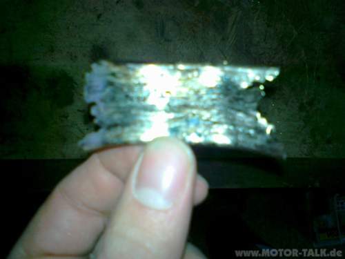

Die Lagerschalen vorbeugend zu wechseln ist kein Problem.
Nur wenn er schon klappert, dann ist es zu 99,9% zu spät, da die Kurbelwelle angegriffen ist.
Der TE hat keine übrige Kohle, daher würde er zusätzlich für einen Versuch tief in die Tasche greifen müssen.
Ich würde sagen, das wäre Geld verbrennen.
Der Blick auf die Kurbelwelle wäre ganz schön teuer, wenn er dann das Auto verschrottet, oder vllt doch einen anderen Motor einbauen lässt.
Genau. Die Lagerschalen selber haben ja eine Lauf (Gleit-) Schicht, und eine Notlaufschicht. Die Notlaufschicht ist allerdings schon härter, und die Lagerschale selbst. Wenn der Motor auf dieser Reibt, beginnen die Klappergeräusche. Ich hatte noch keinen Motor, welcher geklappert hat, und danach reparabel war. Die Riefen in der Kurbelwelle waren dann schon zu tief. Sieht übrigens so aus dann:
