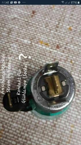

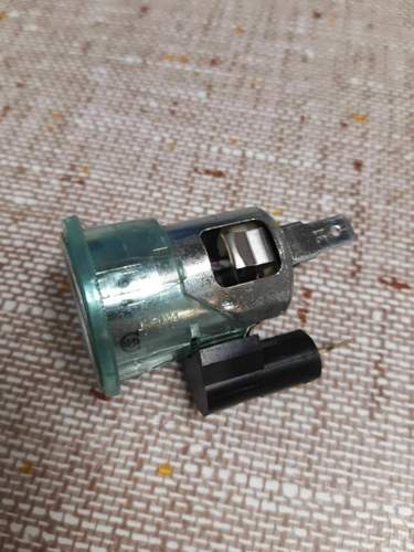

die Steckdose ist demontiert. Meine Frage ist jetzt nur: wo ist das Leuchtmittel (Glühbirne, etc.)?

In dem schwarzen Teil
Schaut eh das Anschlußzumpferl der Birne raus ;-)
dann sollte am anderen ende,nicht sichtbar,das glühbirnchen sein
vielleicht hat hier noch jemand ne anleitung wie man die fassung rauszieht

Ersatzteilnummer ´Ford 1517069
Bezeichnung Glühlampe W1,2W 12V
Du gucken, wo Pfeil rot = Birne Leuchtmittel Bulb
Wenn man den Anzünder lange reindrückt, hat man auch ein schönes rotes, vor allem warmes Licht ;)

Themenstarteram 2. Juli 2021 um 9:27
danke für das Bild u. die Teilenummer.
Die Teilenummer kenne ich. Ich habe unter dieser Teilenummer bereits eine Glühlampe mit Glassockel gekauft um die Beleuchtung des Aschenbechers wieder instand zu setzen. Diese Glühlampe passt aber nicht zu dem Kontakt an dem schwarzen Lampenträger vom Zigarettenanzündergehäuse.
Welchen Sockel/Ausführung soll die dort passende Glühlampe 12V W 1,2 W denn haben (darum das Fragezeichen im Bild)?
Ich habe das Anzündergehäuse ja bereits in diesem Beitrag veröffentlicht. Ich habe trotzdem nochmal ein Bild angefügt.
Vielen Dank vorab.
Carsten
