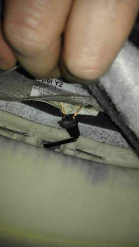

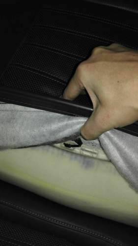

Ich wollte heute mal kurz kundtun, daß ich meine Lehnen-Sitzheizmatte erfolgreich repariert habe. Ich weiß nicht, ob in dem Hauptthread, in dem das Abschalten der Sitzheizung groß und breit besprochen wurde, schonmal jemand geschrieben hat, daß er sie wieder hinbekommen hat. Deshalb dachte ich, ich beschreibe kurz meine Erfahrungen von heute.
Eigentlich war geplant, heute die Matte auszutauschen; die neue liegt hier schon ewig rum. Erst hab ich den Bezug hinten aus den Laschen gezogen, um an den Stecker zu kommen. Nun konnte ich wenigstens testen, ob es denn auch die Matte der Lehne ist. Also neue Matte angeschlossen und lief. Gut.
Dann habe ich den Bezug vorne unten rausgezogen und soweit es ging nach oben geklappt, um an den Draht zu gelangen, an dem der Lederbezug mit vier Metallschlingen fest ist. Diese aufgebogen und dann mal überlegt, wie ich möglichst arbeitsextensiv die Matte da rausbekomme. Irgendwann habe ich mich dann gewundert, wo denn wohl das Kabel aus der Matte rauskommt. Der Aufkleber mit der Artikelbezeichnung war zu sehen und dort mußte ja auch das Kabel rauskommen, wie es an der neuen ist, die ich ja da liegen hatte.
Dann mal hinten leicht am Stecker gezogen und ich hatte das ganze Kabel in der Hand.Als ich die Matte unten etwas aufklappte, konnte ich sehen, daß am Heizdraht der Matte mit Quetschverbindern das Kabel mit Stecker festgemacht war. Und genau hinter dem Draht, die den Bezug hält war das Kabel abgeschert.
Ich hab dann einfach das Kabel ein Stück abisoliert, wieder an den Heizdraht angedröselt, bissl isoliert und bei der Montage etwas drauf geachtet, daß das Kabel nicht ganz so ungünstig und nicht unter Spannung durch das Polster nach hinten verläuft.
Ich habe mal noch Bilder angehängt von der Stelle.
Wie gesagt, sollte das ganze schonmal irgendwo aufgetaucht sein....sorry...ich wollte nicht den ganzen Thread durchforsten, um das zu überprüfen.
Vielleicht ist ja bei dem ein oder anderen die gleiche Stelle die Wurzel allen Übels.

Hey Gepp,
bei mir war nun nach über 5 Jahren auf der Beifahrerseite der Stecker mit dem kompletten Kabelbaum abgeraucht.
Ja, es stank mal heftig nach verbranntem Kunststoff, ich dacht damals es kommt von draußen, da ich zufällig an einem kunststoffverarbeitenden Betrieb vorbei gefahren bin.
Also hier die gewünschten Daten :
Art-Nr.: 13442703 Steckersatz / Verbindung 70,65 € incl. MwSt zuz. Montage 40 AW
Der Kabelbaum Zuleitung wurde gekürzt, die Kabel waren dafür lange genug.
Der Stecker befindet sich unter dem Sitz.
Ich hoffe ich konnte Dir weiter helfen.
....oh,vergessen zu erwähnen...bei mir handelt es sich um die Fahrerseite.Bleibt es dann bei den Daten? Ist der Kabelbaum identisch? Auf der Fahrerseite hängt ja noch das Steuergerät.
Ist das der Stecker,der unmittelbar an die Sitzheizmatte angeklemmt wird,also der Stecker ganz hinten ?
es gibt zwei matten pro sitz. das steuergerät ist für alles zuständig. der oft besagte stecker ist am steuergerät.
134 427 03
prüfung des ganzen wäre empfehlenswert.
