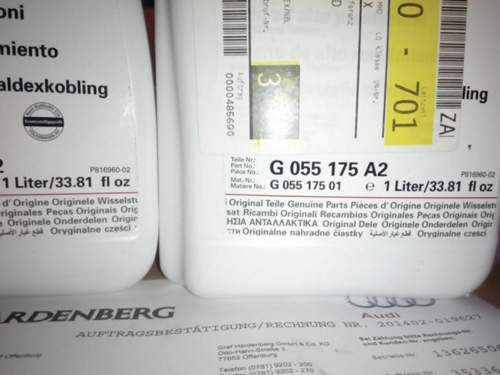

Hallo Dr. Dolittle, welches Öl ist das von Audi? Ich einen 2009 insignia
@Dr. Dolittle schrieb am 1. April 2012 um 10:43:59 Uhr:
Hallo
Hab mal Bilder für einen Ölwechselsystem bei dem der Ölwechsel in 10 Minuten fertig ist. Hab es mir selbst gebaut. Funktioniert eiwandfrei. Haldexkupplung rupfen ist nach dem 1. Ölwechsel kaum noch da.
Werde in nächter Zeit noch 1 bis 2 mal das Öl wechseln bis der haupte Schmutz aus der Haldex draus ist.
Fahr jetzt mit Audi Haldexöl für 4. Generation. Kostet die 1 Liter Flasche nur ca. 1/4 des Opel Öl. Kann jetzt Jährlich für ein paar Euro das Öl selbst wechseln. Meine Haldex wird es mir danken. Ist natürlich nur für Leute die keine Garantie mehr haben und Opel wie bei mir nichts mehr machen wollen.

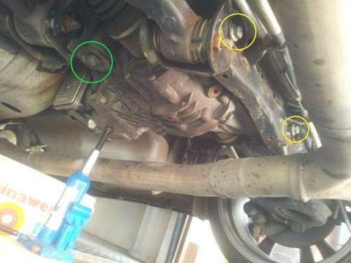

Dr. Dolittle hat s. 24 eine gute Anleitung für Haldex-Service:
"Als Anfänger kann man mal von ca. 2,5-3,0 Std. für einen Ölfilterwechsel ausgehen.
Zuerst muss man den Auspuff im geraden Rohrbereich ein Stück ..."
Auch in insignia-freunde.de ist eine gute Anleitung viel Bilder und Text. Woher das Bild.
Kann man im Bild auch die folgende Schrauben finden:
"...Nun muss man die 2 unteren Schrauben der Haldex lösen. Dabei schraubt man eine Schraube ganz raus und dann wieder 2-3 Gewindegänge rein und die andere Schraube dreht man dann komplett raus."
- ich denke zwei unteren wie im Bild grün (andere ist gegenüber)
- und eine Schraube ganz raus und dann wieder...rein und die andere Schraube dreht man...raus:
sind diese zwei Schrauben im Bild gelb?
Wenn, so warum die andere Schraube in "Dr. Dolittle Anleitung" dreht man raus und weiche?
Gruss
Mj
1b
Die gelb markierten müssen raus, die grünen nur gelöst, weil sonst dir die HA ins Gesicht fällt 😉
Anschließend die Handexeinheit zur seite drücken, sofern es geht. Der Auspuff muss bei Vorhandensein von richtigen Werkzeugen nicht zwingend ab.
Auf die Verschränkung von der Kardanwelle achten!!
habe ich nicht richtig hier verstanden oder...?
In insignia-freunde.de forum sagt man:
...die hinteren beiden Achsschrauben (gelb markiert) ca 1cm rausschrauben... komplett müssen die nicht raus.... die beiden Schrauben vorne (grün markiert, die rechte ist im Bild nicht zu sehen) müssen komplett raus... ,
und dann weiter:
...Wagenheber ansetzen(etwa wie auf dem Bild) und die Achse vorne ca 4cm absenken, dabei drauf achten, dass das Gelenk der Kardanwelle nicht auf Anschlag liegt, könnte zu Beschädigungen führen.. zugleich die Achse vorne nach links drücken(je nachdem wie weit man die hinteren beiden Halteschrauben gelöst hat, gehts ca 1-2cm nach links... der dadurch gewonnene Platz reicht, um an den Deckel zu kommen, weiter verschieben oder weiter absenken muss man die Achse nicht ..."
Alles kannst du hier finden:
http://www.insignia-freunde.de/.../
Danke!
Gruss
MJ

steel234,
"Die gelb markierten müssen raus, die grünen nur gelöst, weil sonst dir die HA ins Gesicht fällt."
Und dann sicher nicht mehr auch 🙂
Weil du weisst, bitte antworte:
- warum ist besser die Gelbe raus und die Grüne lösen als
- die Gelbe lösen und die Grüne raus
Doch habe ich hier früher so viel gelest und auch du hast mir geholfen.
Aber erst jetzt ist die Zeit arbeit machen und darum so gründlich frage ich.
Erste Mal ist stets schwierig.
Gruss
