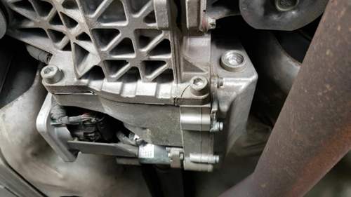

wie gesagt-hab letztes jahr ne neue Haldex beckommen und wollte heute etwas öl mit der
spritze absaugen und durch neues erfrischen.
Pustekuchen die schraube an der seite gibt es nicht mehr bzw. man kann sie nicht mehr
öffnen-siehe bild
was nun?
der foh meinte das die neuen Haldex überarbeitet bzw.geändert wurden und somit
robuster sind.
lg
20160705-143503
Hä, was heisst es gibts die nicht mehr? Die ist doch da, schön rund gelutscht...
Da War doch schon einer bei und hat die Schraube komplett verhurt.
