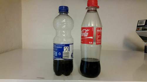

hallo
habe mein haldex öl mit ner spritze abgesaugt,es war schwarz und nur etwa 120 ml.
neues eingefüllt ca 180 ml.
heute nach ca 1000 km das gleiche nochmal wieder nur 120 ml obwohl ich es voll
gemacht habe.
in den fläschchen ist ungefär die gleiche menge drinn,in der cola flasche ist das vom ersten mal
und in der anderen von heute.
mich wundert wo das öl bleibt vor 1000 km habe ich es voll gemacht.
LG
Haldex-oel
ins differential gelaufen?
@slv rider schrieb am 24. April 2015 um 21:05:50 Uhr:
Geht das? haben sich jetzt die öle vermischt
Was soll ich jetzt machen?
Einen tip
Hallo
Bleib cool. Die Haldex kriegste so schnell nicht klein.
Kontrolliere erst mal den Ölstand im Differential.
Läuft dir beim Öffnen der Differential Kontrollschraube kein Öl entgegen hat sich kein Öl vermischt.
Bei mir geht auch mal mehr oder weniger Öl beim wechseln rein.
Fahre jetzt seit 3,5 Jahr oder 70000 km seit der Diagnose Haldex kaputt vom FOH.
Mit regelmäßigem Ölwechsel läuft meine Haldex immer noch.
