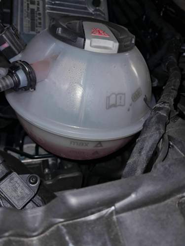

Ich habe seit Erwerb des Fahrzeugs rasch bemerkt das der Kühlmittelstand im Behälter sinkt. Das Fahrzeug hatte 26.000 km gelaufen und nach einigen Tagen sinkt der Stand sichtbar.
Der Audi-Händler hat das Kühlsystem abgedrückt, aber alles sei dicht.
Er meinte solange es nicht unterhalb der Minimum-Marke absackt sei alles normal.
Ich sehe es anders.
Daher meine Frage, ob dies evtl. ein bekanntes Problem?
Wie hast Du bemerkt das der Kühlmittelstand sinkt, auf dem Foto ist ja alles ok?
[Von Motor-Talk aus dem Thema 'Defekte Kühlwasserpumpe?' überführt.]
Ich prüfe regelmäßig durch Sichtprüfung den Motorraum.
Vor einigen Tagen war das Kühlmittel bis auf Maximum gefüllt.
Auf dem Foto zu erkennen inzwischen weniger.
Hast Du beim Prüfen darauf geachtet das die Betriebszusände gleich waren, sprich Motor entweder warm oder kalt, Auto steht an der selben Stelle wegen ev. Abweichungen durch eine Neigung?

Ich hatte das Problem auch. Das Kühlmittel sank ständig ab, aber es war kein Kühlmittelverlust sichtbar . Bei der letzten Inspektion ist dann die Pumpe getauscht worden. Seither ist Ruhe

Ja, klar.
Immer im kalten Zustand und in der Garage an der selbigen Stelle.
Sonst macht die Prüfung in der Tat keinen Sinn.

Perfekt, wollte nur irgendwelche andere Einflüsse ausschließen. Dann solltest Du mit deiner Werkstatt sprechen, ev. kommt der Wasserverlust ja von der Kühlmittelpumpe?
Mein Audi Service teilte mir mit, solange der Kühlmittelbehälter-Stand nicht unter Minimum absackt sei alles ok.
Habe da ein mulmiges Gefühl und wollte daher wissen ob ich der Einzigste mit so einem Verlust bin.
Werde es die Tage weiterhin beobachten und falls es immer weniger wird wieder zum Händler fahren.
Alles nicht so befriedigend...

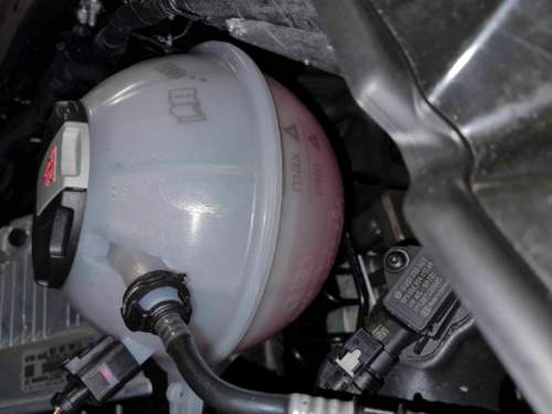

Meine Q hat heute morgen im
FIS auch die Kühlflüssigkeit bemängelt.
Also ab nach Audi. Die konnten auf die schnelle nicht sehen, wo das Kühlmittel ausgetreten ist.
Bald geht es also auf Fehlersuche. Sobald ich ein Ergebnis habe gebe ich Euch bescheid.
Der Serviceleiter meinte auch direkt, dass Dichtungen nicht in der Garantie abgedeckt sind. Zum Glück befinde ich mich jedoch noch in der Gewährleistung.
Update:
Nach weiteren 3.000 km ist das Kühlmittel nun auf Minimum gesunken.
Werde nun mit mehr Nachdruck beim Händler eine Behebung einfordern.
Das kann nicht normal sein!
Gestern wurde vom Händler erneut eine Druckprüfung und Entlüftung des Kühlsystem vorgenommen.
Des weiteren ein Softwareupdate laut TPI 2057665/6 eingespielt.
Hat jemand genauere Infos zu dieser TPI?
Im Internet bin ich leider nicht fündig geworden.
Soll irgendetwas mit dem Kühlkreislauf zu tun haben.
