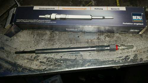

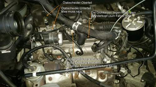

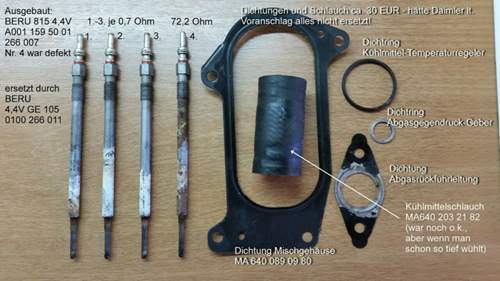

Im Frühjahr 2017 war nach 90.000 km bei meinem Belch Glühkerze Nr. 4 lt. Diagnose defekt. Entfernen der Hauptsicherungen hatte nichts gebracht.
Der Austausch der 4 Kerzen hätte bei der Niederlassung wegen dem extrem verbauten Motor =55 AW 930 EUR gekostet, das Risiko des Kerzenabrisses hätten sie nicht getragen (Ausbohren auf meine Kosten), also durfte das eine freie Werkstatt für 370 EUR (3,8 Std + Kerzen) machen.
Übrigens, egal wo ich fragte, der mögliche Kerzenabriss an dem Motor war bei allen ein bekanntes Thema.
Nach Einweichen mit WD 40, warmlaufen lassen, war das Lösen der Kerzen (mit einem Drehmomentschlüssel - das Bruchdrehmoment liegt lt. Beru bei 20 Newtonmeter!) lt. Werkstatt dann kein Problem. Aber das Herausziehen war etwas schwierig, siehe die Ablagerungen an den Kerzen.
Die lt. MB-Anleitungen nötigen Kleinteile habe ich vorher besorgt (MA640 098 09 80, MA 640 098 12 80, MA012 997 75 45, MN007603 012100, MA640 203 21 82 - Schellen und Klipsmuttern kann man sich sparen). Brutto ca. 26 EUR
Der Gag ist, dass die von der Niederlassung nicht getauscht worden wären. Stehen nicht auf dem Kostenvoranschlag und der Niederlassungs-Ersatzteilmann sagte: "die Mechaniker holen immer nur die 4 Glühkerzen".
Hätte ich mich selbst mit dem Tausch gequält, wäre die Strategie zum Lösen der Kerzen folgende gewesen:
- Motor warm fahren
- am Stecker von Steuergerät nochmal alle Kerzen messen (interessehalber)
- Gerödel abbauen, Glühkerzen freilegen
- jedes einzelne Kerzengewinde "aufwecken": Schraubenzieher oben am Sechskant ansetzen und ein paar leichten Schlägen drauf
- WD40 an alle Kerzen, 30 Min einwirken lassen
- auf die intakten Kerzen nochmal den Stecker drauf, Vorglühen (heiß lösen sich besser)
- zuerst die defekte Kerze vornehmen
- nochmal ein leichter Schlag drauf
- mit Drehmomentschlüssel (der muss natürlich auch linksherum auslösen können) auf 10 Nm erster Versuch, dann 12 Nm. Wenn sich nichts tut, erst mal die nächsten Kerzen probieren
- an die Problemkandidaten nochmal WD40 und über Nacht einwirken lassen
- am nächsten Tag nochmal mit 10, 12 max. 15 Nm probieren, wenn sich immer noch nichts rührt mit 100W Lötkolben den Kerzenkörper erhitzen, dann mit 10 ... max. 15 Nm probieren
(das Bruchmoment lt. Beru liegt bei 20 Nm)
