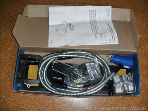

Ich habe zwar keine DEFA, aber eine "elektrische Motorheizung" original Volvo.
Erfahrung habe ich allerdings keine damit, da (noch) nicht eingebaut.

wenn sie doch bei dir einfach nur rumliegt...bau sie doch ein.
Ich denke mal nicht das es da große unterschiede gibt zwischen Volvo und Defa außer das Defa aufrüstbar ist mit innenraumheizung und Batterieladegerät und steuerelement und Fernbedienung
hast du sie dir gekauft oder war die dabei???
Sind die teuer?? schätze 500 oder?
Ich habe sie nicht selbst gekauft, habe einem Kumpel bei der Hausrenovierung geholfen und die Heizung dann bekommen😎.
Keine Ahnung wieviel sie kostet.
Es ist kein Tauchsieder, der IN den Motorblock geschraubt wird, sondern AN den Motorblock und heizt dann das Wasser auf.
Das vordere Nummernschild wird verschiebbar angebracht (ist alles dabei) und dahinter befindet sich die versteckt angebrachte Steckdose.
Das einzige was fehlt ist ein Verlängerungskabel zur Haussteckdose.
Zusatzgeräte wie zB Innenraumheizer können nicht angeschlossen werden

Die die eigen2 hat ist eine die an den Motorblock geschraubt wird, ist aber nicht so effektiv wie die mit Tauchsieder weil erst der Motorblock erwärmt wird und dann das Wasser.

Meines ist nicht aufrüstbar.
Da meines nicht im Motorblock montiert ist, ist es leichter zu montieren, da der Froststopfen nicht raus muß. Dranschrauben an den Block und gut ist
