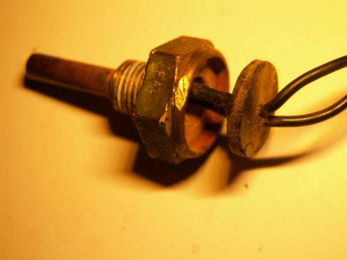

nee, rechts davon, auf Deinem Bild ist der Tempfühler, leicht grünlich oxidiert.... dort direkt den Stecker abziehen.

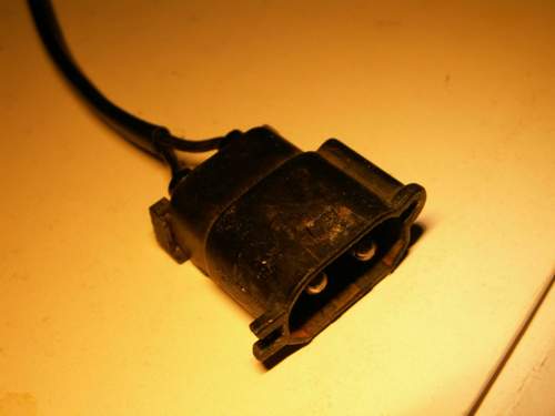

Ich war zu ungeduldig und habe den Markierten Stecker abgezogen und den Motor gestartet. Resultat das Stottern ist weg, er braucht nur ein kleines bisschen länger bei der Gasannahme als normal.
Hängt der Stecker vielleicht auch mit dem Temperaturfühler zusammen ?
Seit dem Leuchtet dieses Lämpchen auch nach dem Zusammenstecken der Kabel.
Ist das nicht das Kabel, was vom Fühler kommt? Hinter dem Schlauch her? Die Lampe ist die Motorkontrollleuchte, hier gerne mal als sitzender Hund bezeichnet. Die geht an, wenn Du den Stecker ziehst.

.. eher wohl an diesem (Kühlwasser-)Temp.-Fühler; der Thermostat hat keinen Stecker, da rein mechanisch ;-) .

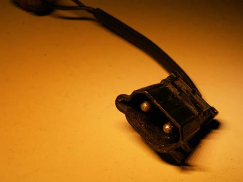

das kann nicht (zumindest nicht nur) das Kabel vom Fühler sein, denn an den Fühler geht imho nur ein Draht, die Masse bildet der Motorblock. Also muss an dem Stecker noch etwas anderes mit dranhängen, denke ich.....
Aber die Richtung stimmt schon mal, wenn er dann zumindest erst mal nicht mehr spuckt....
Die Motorkontrolllampe geht im Normalfall nicht wieder von allein aus, obwohl es ggf. schon Berichte gab, wenn der Fehler eine bestimmte Anzahl von Einschaltvorgänge der Zündung nicht auftritt, dass dann die MKL wieder ausgeht bzw. ausbleibt.... Ich habe das jedoch noch nie erlebt und ich fahre das Auto jetzt 13 oder 14 Jahre....
Wenn sie Dich stört, Batterie abklemmen und beide Batteriekabel im abgeklemmten Zustand zusammenhalten, dann müsste die Lampe aus sein, sollte sie beim ersten Anlassen wieder dauerhaft brennen, deutet das auf neue, weitere oder weiterhin bestehende Fehler hin..... genaueres ergibt aber wirklich erst das auslesen und die hoffentlich folgerichtige Interpretation der Fehlercodes....

... auf Bild 2 aber eindeutig zu sehen das zwei Strippen in den Sensor vom externen Stecker aus gehen... was sonst außer Masse soll da hin gehen... :confused:
Themenstarteram 11. Mai 2019 um 19:24
Danke für den Hinweis, dann werde ich das Fühlerlein mal ersetzten.
