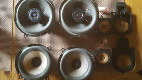

Hi Elchfreunde,
Habe bei meiner Tour durch den Innenraum meines 850´er feststellen müssen, dass bei dem Soundsystem von 8 Lautsprechern, drei gar nicht mehr funktionieren (beide Hochtöner an der Frontscheibe und ein Koaxialer im Fond re., der li. hat allerdings ein Rauschen mit in der Tonwiedergabe) und einer funktioniert nur eingeschränkt.
Nun meine Frage, hab ihr Erfahrungen mit Nachrüstlautsprechen, der Klangqualität, Preis, etc.?

Ich habe schon ein wenig herumgehört, es scheint echte Probleme mit den orig. verbauten 8 Ohm Lautsprechern zu geben, diese als gleichwertigen Ersatz zu bekommen!?
Welche Auswirkungen haben geringere Werte, als 8 Ohm, eigentlich?
Was müsste ich da beachten und wie viel Umbauaufwand wäre bei Bedarf zu betreiben, um gleiche oder bessere Musikwiedergabequalität zu erhalten?

Gibt es hier Leute die mit der Anlage ihres Volvo zufrieden sind?
Ehrlich gesagt reicht mir nämlich die Premiumanlage, mit ihren 8 Lautsprechern im Auto verteilt, eigentlich aus. Nur die Lautsprecher müssen eben neu und es scheint eben schwierig zu sein, solch 8 Ohm Lautsprecher ersetzen zu können, bei Behalt der orig. Soundanlage!
Ich scheue den Aufwand nicht nur wegen der entstehenden Kosten, sondern weil ich den Elch auch gerne original behalten möchte. Außerdem bin ich jetzt auch kein absoluter "HiFi-Freak".

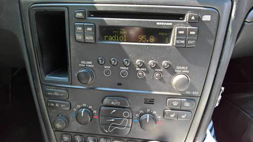

weiter oben fragst du nach Menschen die mit ihrer in ihrem Volvo eingebauten Musikanlage zufrieden sind.
Ich bin mit der in meinem V70 II werksseitig eingebauten Musikanlage HU-650 inklusive der 8 eingebauten Lautsprechern zufrieden, und ich freu mich das alle 8 Lautsprecher nach 12 Jahren noch ihren Dienst tun.

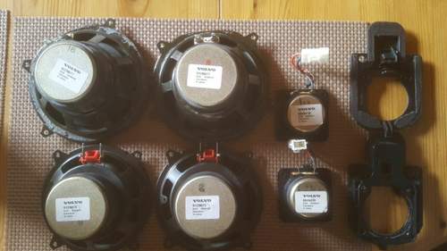

Für gebrauchte original Volvo Lautsprecher probiers mal hier:
M+M Volvogebrauchtteile
Oraniendamm 59
13469 Berlin
Tel.: 0172 / 314 09 78
Fax: 030 / 96 59 83 07
eMail: volvogebrauchtteile@alice-dsl.net
Die geben Garantie auf die Teile und versenden Deutschlandweit, hab selbst schon bei denen gekauft.
Vielleicht hilfst dir ja weiter.

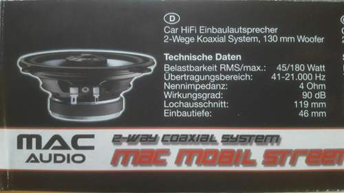

Kann mir jemand erklären was passiert, wenn ich statt 8 Ohm Lautsprecher welche mit weniger einsetze?
Also z. B. 2, 3 oder 4 Ohm!?!
Wenn ich es richtig behalten habe,,zieht“ ja ein 4Ohm Lautsprecher mehr Strom als ein 8Ohm.
Theoretisch würde die Endstufe des Radios stärker belastet.
Puh, das ist so lange her...
2 und 3 Ohm wirst du nicht finden... 4 Ohm spielt lauter(je nach Wirkungsgrad) . Wichtig ist allerdings die Gesamtimpendanz...wenn die zu niedrig ist (Kurzschluss wären zb 0Ohm) raucht dir dein Verstärker ab. Wichtig zu wissen ist halt, dass sich die Impedanz bei in Reihe geschalteten Lautsprechern halbiert.
Grundsätzlich sind 4 Ohm aber voll im grünen Bereich und helfen zb. um aus wenig Leistung doch etwas Lautstärke zu kitzeln. Deswegen haben auch fast alle Car Hifi Lautsprecher 4Ohm.
Moderne Endstufen sind sogar 1Ohm stabil, insbesondere die für Subwoofer...aber wir reden hier ja über älteren "Krempel".😉
