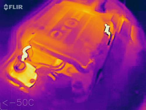

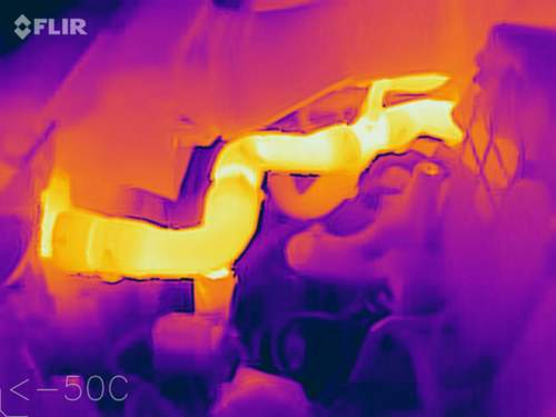

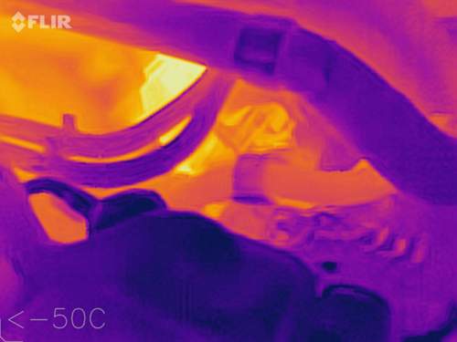

Habe mal mit einer Wärmebildkamera veruscht ein paar Fotos zu machen. Hätte ich ehrlich gesagt nicht gedacht,daß das doch so zirkuliert.
Die Aufnahmen sind nach einer Stunde vorheizen entstanden.

@R0ADRUNNER schrieb am 18. Dezember 2017 um 14:46:51 Uhr:
Nicht schlecht, das sieht ja schon recht gleichmäßig aus ...
Wenn man nach einer Stunde vorheizen losfährt, wie steht dann die Kühlwaasertemperaturanzeige?
Ich habe das Polar Fis Zusatzmodul ,da zeigt er mir nach einer Stunde vorheizen c.a. 35 Grad an bei Zünduing ein. Nach 2Stunden sind es c.a 43 Grad. Nach dem starten sinkt die Temperatur kurz(weil das Wasser mit dem restlichen kalten Wasser vermischt wird) bevor es wieder steigt. Dann merkt man es deutlich,daß es schon nach sehr kurzer Fahrt warm aus der Lüftung kommt.
Super da bist du mir zuvorgekommen.
Wirklich gleichmäßig und kein Hotspot.
Der Zeiger derTemperaturanzeige geht bei 50 Grad erst nach oben. Dementsprechend dauert es 2-3 Minuten Fahrt. Da es "erst" 35 Grad sind. Bereue es bis jetzt nicht.

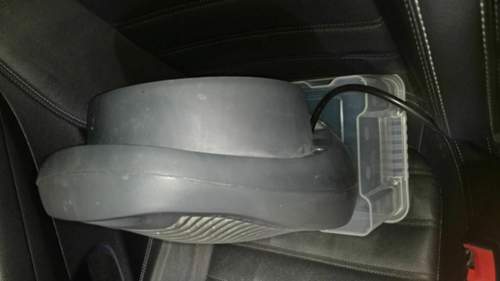

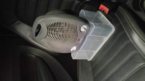

Wo hast du denn den Heizlüfter im Innenraum montiert? Hast du da zufällig ein Foto davon?
Werde auch demnächst einen Heizlüfter innen verbauen.
Hey,
da wir meistens mit meiner Freundin ihrem Polo Diesel zusammen unterwegs sind und ich meinen Rocco meistens nur alleine benutze, habe ich auf meinem Beifahrersitz eine Umgedrehte Box, wo der Lüfter auch im Notfall drinn verstaut werden kann, stehen. Ist ein ganz normaler Lüfter mit Umkippschutz. Bevor ich das Auto verlasse, stelle ich diesen auf Stufe 1 oder 2, muss die Innenraumüberwachung der Alarmanlage deaktivieren.
Es gibt ja die Original Lüfter von Defa, die haben eine Halterung wo unters Handschuhfach angebracht werden. Und man diese im Sommer, oder nichtbenutzung abklippsen kann.

Lol,auch eine Möglichkeit 😁
Dachte ,du hast einen Defa Lüfter montiert,deswegen wollte ich gerne sehen wo du den montiert hast.
Ich habe einen orig. Defa Lüfter bestellt (Termini II mit 1900Watt und Mini Plug Anschluss) Der ist ja sehr schmal (c.a. 36mm) ,der wird kaum stören denke ich. Werde ihn vermutlich an der Verkleidung im Beifahrerfussraum montieren . Die kostet nicht so viel(sollte man die wieder tauschen wollen). Aber das muss ich mir ansehen,wenn er da ist.🙂
