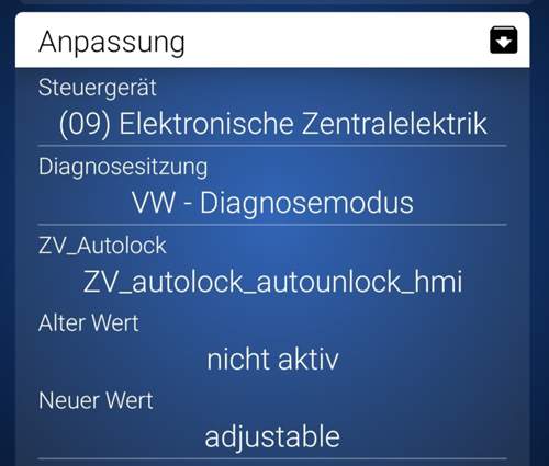

Weiß jemand, wie ich die automatische Türverriegelung bei Fahrtbeginn deaktivieren kann. Im Menu Fahrzeugeinstellungen habe ich diese Funktion noch nicht gefunden.

Mich nervte dieses automatische Verriegeln ebenfalls, also mit OBD11 umcodiert, dass ICH bestimme wie ich die Funktion nutzen möchte !

Um die Frage zu beantworten: s. Anhang
Autolock
Super. Vielen Dank. Das ist für mich hilfreich. Werde meinen Händler informieren.

Codierer deines Vertrauens suchen, dauert keine 5min - dann ist das Problem gelöst und die sinnfreie Diskussion ist beendet 😉

Bisher 82mal die Codierung aufgerufen (Anhang s.o.mit OBD11) und nicht 1x DANKE - was auch gar nix kostet - irre 🙄🙄🙄
