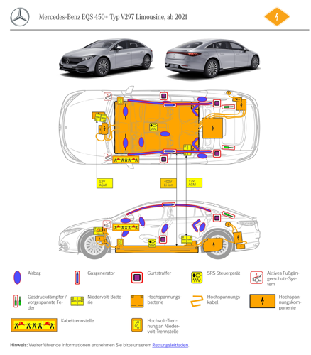

Frage: Hat ein EQS nur einen 400V-12V-DC-DC-Gleichspannungswandler an Bord oder gibt es noch einen zusätzlichen speziellen, der nur für das Laden der 12V-Starterbatterie zuständig ist (integriertes 12V-Batterieladegerät)? Mir wurde immer wieder von Vertragswerkstätten mitgeteilt, dass der EQS die 12V-Starterbatterie auch beim Parken nachlädt, wenn erforderlich.
Wo genau ist der 400V-12V-DC-DC-Gleichspannungswandler verbaut? Im Frontbereich? Wo befinden sich 12V-Starterbatterie und das - falls vorhanden - zugehörige integrierte 12V-Batterieladegerät?
Die Positionen interessieren mich, da ich abschätzen möchte, ob eine Überprüfung auf Feuchtigkeitseintrag Sinn macht. Das hängt davon ab, wie exponiert die Elektronik-Gehäuse im z.B. Motorraum bzgl. Regenwasserabläufen und Spritzwasser beim Fahren verbaut sind.

Dann müsste man ja fast bei allen 2 (3) 12V Batterien einen Wächter installieren, um zu sehen welche wann/wie geladen wird. Laut Notfallkarte werden beim EQS bis zu drei 12V angezeigt (eine Dritte noch unter dem Rücksitz). Weiss jemand von der Dritten 12V ?
@robby3 schrieb am 4. September 2025 um 17:30:01 Uhr:
