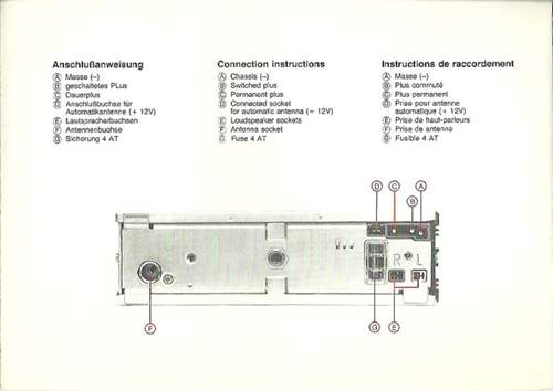

So, jetzt habe ich doch noch eine Frage zu meinem Neuerwerb "Europa Cassette 730": Ich habe das Gerät mit Zündungsplus und Masse angeklemmt, aber das Display bleibt aus und es gibt keinen Radioempfang. Lediglich die Kassettenwiedergabe funktioniert, Lautstärke lässt sich nicht verstellen.
Frage: Braucht dieses Radio zum Senderempfang und zur Display-Anzeige Dauerplus oder ist das Gerät defekt? Laut Vorbesitzer funktioniert das Gerät einwandfrei, Fotos aller Funktionen habe ich bekommen.
VG
Moin Dominik,
hier der originale Anschluss-Plan aus der Becker Bedienungsanleitung 517.501 - 185
Danach hat Anschluss C Dauerplus
Anschlussanweisung
Okay, Anschluss C ist bei meinem 190er nicht vorhanden bzw. nicht belegt, da nur ein einfaches Kabel(+/-) ohne Becker-Stecker verbaut ist. Da muss ich mir definitiv noch Dauer-Plus suchen und in den Stecker legen, damit ich das Radio richtig anschließen kann.

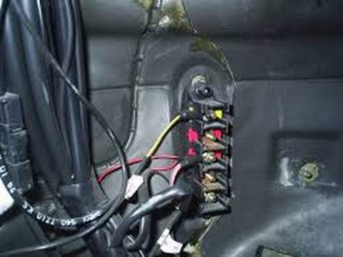

Habe hier in motor-talk mal recherchiert und herausgefunden, dass der 190er eine SA-Leiste im Fahrerfußraum hat.
Ich schraube die Plastikverkleidung dort ab und lege mir das passende Kabel in die Mittelkonsole. Das müsste am einfachsten gehen. 🙂

Hi Dominik,
hast du zufällig ein Foto von der SA-Leiste im Fahrerfußraum? Ich hab bei mir diesbezüglich nichts entdecken können, als ich wegen einer anderen Angelegenheit nach einem Dauerplus suchte.
Gruß Heiner
Hallo Heiner,
@Heiner888 schrieb am 4. Juni 2022 um 13:54:38 Uhr:
die SA-Leiste befindet sich hinter der linken Abdeckung an der Vorderwandsäule, sieht man so nicht, wenn man in den Fußraum schaut. Ca. auf Höhe des Kupplungspedalgummis. 😉
Um dran zu kommen, müssen die linke Abdeckung unter dem Armaturenbrett und die Abdeckung an der Vorderwandsäule (das Teil mit der Fußstütze) raus.
Betrifft Dich jetzt nicht, aber bei absoluten Nullausstattern ist auch mal keine Leiste vorhanden. Für die Fälle gibt's dann im WIS eine Nachrüstanleitung.
