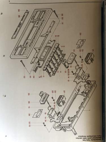

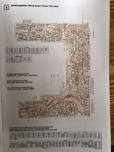

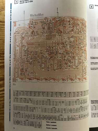

Ich habe mal auf die schnelle Fotos der entsprechenden Seiten im Manual gemacht. Hoffe, das reicht für einen ersten Überblick…

Laut Plan sollten die Leuchten sobald Zündungsplus anliegt.

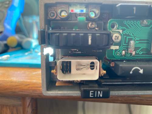

Okay. Da tut sich allerdings nichts. Genau dasselbe Phänomen habe ich bei einem Avus, das ich hier liegen habe. Nur dass die beiden Birnchen intakt sind und trotzdem nicht leuchten, wie gesagt… Merkwürdig.

Bei meinem Radio ging die Beleuchtung der Lautstärke Taste auch nicht. Hab nach gesehen und bei mir ist die Birne defekt. Siehe Bild
