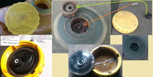

Moin
Wechsel den Deckel vom Ausgleichbehälter.
Der Deckel muß nicht nur Druck ablassen,
sondern auch Belüften!

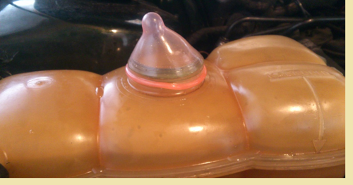

Man kann zuerst eine Prüfung mit einem Kondom machen,
auf Druck im Kühlsystem.
Wenn man die Deckel zerlegt, bekommt man manchmal nur Keim und Rost zu sehen!
Versuche aber einen Originalen zu bekommen,
egal ob Opel,GM oder SAAB
https://www.ersatzteile-original.com/Opel/DECKEL-Opel-Ersatzteil-1304666-90467473-ersetzt-in-Nr-90500007::88228.html
https://www.skandix.de/de/fahrzeug-teile/kuehlung/ausgleichsbehaelter/verschlussdeckel-kuehlmittelbehaelter/1030271/
https://www.esaabparts.com/saab/parts/90467473
mfG
