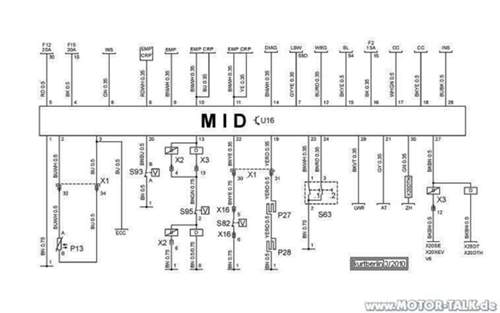

Zuerst mal prüfen ob die braun/blaue Sensorleitung am Stecker noch Durchgang bis zum BC hat.
Dazu mal den braun/blauen am Behälterstecker mit Masse im Motorraum verbinden.
Tut sich da nichts
Steckt der Stecker vom BC (MID) richtig?
Beim Zweisteckermodell (bis Mod.97) mal vom schwarzen 18Pol Stecker Pin 3 (Sensor) gegen Pin 4 (Masse) brücken oder gegen Masse halten.
Beim Einsteckermodell (ab Mod.98) mal vom grauen 32 Pol Stecker Pin 20 (Sensor) gegen Pin 1 (Masse) brücken oder gegen Masse halten.
Mid-alt
Mid-98

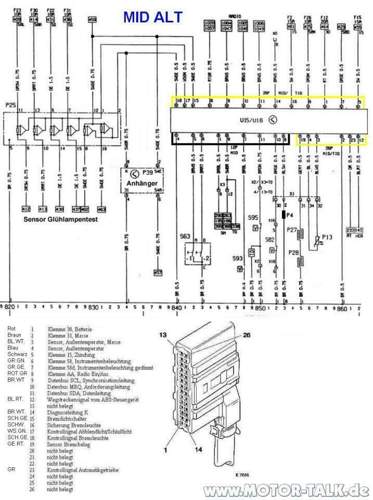

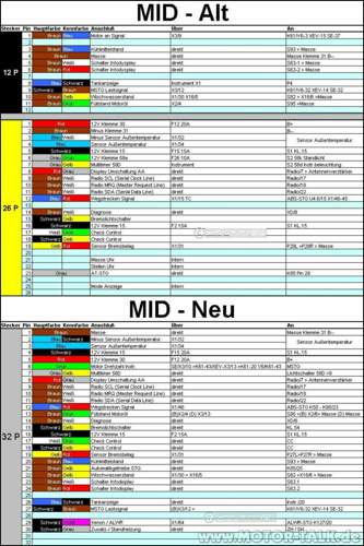

Hab mal wieder nicht die richtigen Zeichnungen gefunden.
Muß glaube ich mal wieder aufräumen.🙁🙄
Aber hier noch die Anschlußbelegung für beide Varianten.

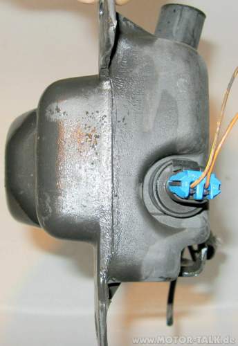

Da zieh mal den Schalter an der Seite des Behälters raus und reinige ihn mal mit Prielwasser und einer Bürste.
Dann sollte das auch der Vergangenheit angehören.

Da ist wohl dein Kühlmittelbehälter ein wenig verschleimt.
Der Schwimmer klebt an der Führung.

auch ich habe die Fehlermeldung. Habe gestern mal den Schwimmer im Behälter geprüft, der ist freigängig. Dann habe ich den Schwimmer wie hier im Forum in der Bilderliste zu sehen abgenommen, weil ich dachte der Eisenring habe sich vielleicht vom Schwimmer gelöst und würde dauernd "unten" liegen und so den niedrigen Kühlwasserstand melden. Ist aber auch nicht der Fall. Das mit der Batterie abklemmen würde ich auch gerne versuchen, da sich der Fehler eventuell im Speicher löschen muss. Leider habe ich aber keinen Radiocode und so würde ich ja aus dem einen Problem ein anderes machen und das möchte ich auch nicht, auch weil ich nicht zu 100% weiß ob der Fehler dann weg ist.
Kann man den Füllstandssensor eigentlich auch getrennt kaufen oder ist der fest mit dem Kühlwasserbehälter verbunden und nur unter Zerstörung auszubauen?
Das Abklemmen der Batterie bringt hier auch keinen Unterschied, oder gar eine Löschung eines Zustandes, der sich in irgend einer Art und Weise mit den BC-Füllstands Alarmen in Verbindung bringen läßt.
Ist also Unsinn.

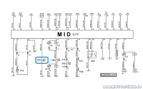

Zieh den Stecker unter dem Kühlmittelbehälter ab und brücke die beiden Kontakte mit einer Büroklammer. Bleibt dann nach einer Probefahrt der Alarm aus, ist der Fehler wirklich nur im Kühlmittelbehälter bzw. bei desssen Füllstandsensor zu suchen. Hier wird nur eine Sensorleitung vom BC über einen Reedschalter und den Magnetring im Schwimmer auf Masse gelegt. Keine Zauberei oder irgend ein Hexenwerk über ein STG.
