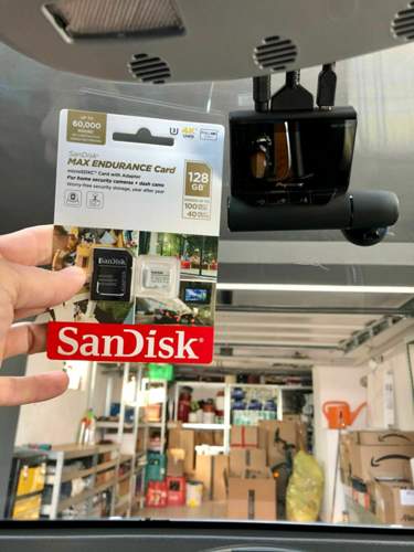

Ich würde gerne endlich meine 2-Komponenten-Dashcam (Pioneer VREC-dz700dc) fertig anschließen und hoffe euch damit ein weiteres, aber letztes Mal, befragen zu dürfen!
Kabel sind bereits alle soweit verlegt, lediglich Strom fehlt noch. Sprich Dauerplus, Zündungsplus und Masse.
Im Moment wär es am besten, wenn ich alle drei im SAM Fahrer mittels zweier Stromdiebe abgreifen könnte. In die DBE möchte ich lieber nicht gehen, genauso wenig in den Motorraum - zum Zigarettenanzünder nur wenn’s sein muss!
Dauerplus liegt soweit ich das laienhaft ausgemessen habe ja auf fast jeder Sicherung dort drinnen an, wär das schon mal gelöst, genauso wie die Masse, welche ich mir von der markierten Schraube in der Karosserie holen möchte!
Nun zur eigentlichen Frage: Kann mir bitte jemand verraten, wo ich am besten Zündungsplus abgreife??

Die Cam besteht aus 2 Teilen, vorne und hinten. Das USB Kabel für die hintere hab ich am Himmel entlang zum Rückspiegel gelegt, unter dem die vordere Cam montiert werden soll.

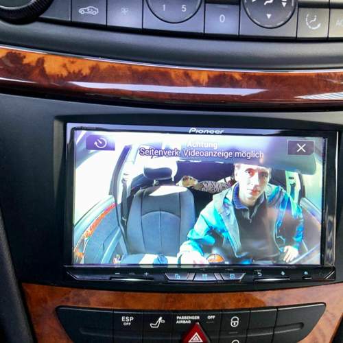

Von dort, Rückspiegel / DBE, bin ich mit AV- und Stromkabel mal runter zum Sicherungskasten Fahrer, mit dem AV bereits weiter zum Radio..
Die Stromversorgung, bestehend aus drei Kabeln, wollte ich eig direkt dort, im Sicherungskasten Fahrer, anschließen..
Weil anscheinend dort nicht möglich, hat mir MiReu nahe gelegt, das Kabel noch weiter bis zum SAM Fahrer zu ziehen und dort am i3 Steckplatz zu setzen..hört sich für mich zwar aufwendiger, aber eben auch professioneller an, darum von einem Kasten zum nächsten... ^^

Ich habe es dann wie vorgeschlagen gemacht, und meine Stromversorgung am Steckplatz i3 im SAM FAHRER angeschlossen. Das Kabel in den Fußraum gezogen und von dort, über den Sicherungskasten Fahrer, weiter zur Head-unit (Radio) und natürlich rauf, über die A-Säule, zur DBE, wo die Frontkamera hängt.
Das Kabel zur Heckkamera verläuft ganz einfach nur am Himmel entlang eingestrickt..
Ich denke, so ist die Sache ordentlich verbaut und verkabelt und möchte mich wirklich herzlichst bei allen hier bedanken.
