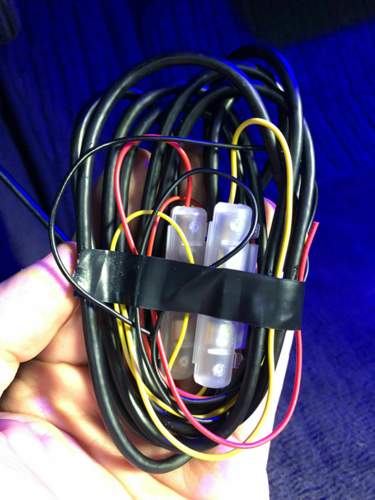

Dear people,
Ich hoffe euch gehts allen nach wie vor gut und covid hat nicht allzu viel Spuren hinterlassen...

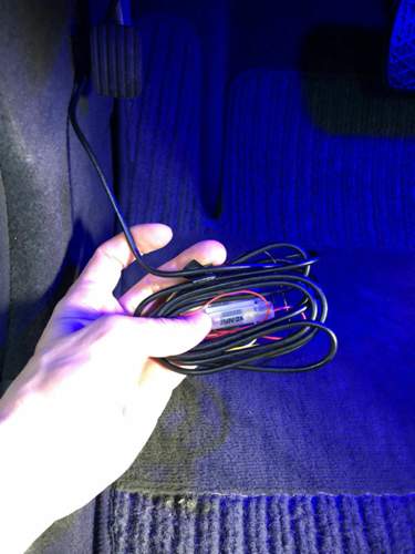

Ich würde gerne endlich meine 2-Komponenten-Dashcam (Pioneer VREC-dz700dc) fertig anschließen und hoffe euch damit ein weiteres, aber letztes Mal, befragen zu dürfen!
Kabel sind bereits alle soweit verlegt, lediglich Strom fehlt noch. Sprich Dauerplus, Zündungsplus und Masse.
Im Moment wär es am besten, wenn ich alle drei im SAM Fahrer mittels zweier Stromdiebe abgreifen könnte. In die DBE möchte ich lieber nicht gehen, genauso wenig in den Motorraum - zum Zigarettenanzünder nur wenn’s sein muss!
Dauerplus liegt soweit ich das laienhaft ausgemessen habe ja auf fast jeder Sicherung dort drinnen an, wär das schon mal gelöst, genauso wie die Masse, welche ich mir von der markierten Schraube in der Karosserie holen möchte!
Nun zur eigentlichen Frage: Kann mir bitte jemand verraten, wo ich am besten Zündungsplus abgreife??
Damit wäre mir wirklich sehr geholfen, und ich würde mir auch einen teuren Elektrikertermin ersparen.. :-/
Anbei einige Bilder, und hier noch meine FIN:
WDB2110061A079647
Ich weiß, die Frage ist sehr laienhaft, trotzdem
freue ich mich über jede Antwort sehr,
Vielen lieben Dank,
Max

Ich hab jetzt mal von Mitte Heckscheibe ein Kabel ohne viel Zerlegen oben am Himmel hinter der Gurtverkleidung B-Säule nach vorn zur A-Säule und weiter zum Rückspiegel gelegt.
Von dort mit Strom und AV wieder am Himmel retour zur A-Säule und runter zum Sicherungskasten Fahrer! Das AV Kabel natürlich weiter zum Radio...
Die Stromversorgung liegt im Moment im SK Fahrer rum, hätte anfangs vor gehabt, ganz stupide mittels Stromdieb(e) von dort sowohl Zündungsplus also auch Dauerplus abzugreifen! Das wird leider nicht so einfach werden, da mir dort anscheinend Zündungsplus fehlt..
Mit der Stromversorgung der AV - Leitung weiter Richtung Radio / Mittelkonsole folgen ist mir auch nicht ganz eins, da ich nicht weiß wie ich dann dort beim Ascher abgreifen anfangen soll... :-/
Nun hat mir MiReu also nahe gelegt, lieber am SAM Fahrer im Motorraum anzuschließen.
Er hat mir meiner FIN zu Grunde empfohlen, i3 zu nutzen! Wieso weiß er, dass genau dort bei mir frei ist und sowohl Dauer- als auch Zündungsplus dort anliegt und frei ist?
Das Masse Kabel von der Cam kommt dann aber nicht in den i3, oder? :-$
DANKE!
Erstens: stiegl Bier will ich wieder mal 😁 natürlich gegen Kosten Erstattung

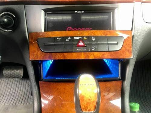

Zweitens : wenn du am ascher abgreifen willst , der hat zündungsplus , wenn man den ascher raus nimmst siehst du seine Kabel . Dorthin gelangest du unter der Verkleidung im Fußraum Fahrer ( falls du nicht zum SAM möchtest / kannst .
Drittens : MiReu weiß es , weil er es weiß 😉 wie fast alles
Viertens , Masse kommt auf Masse , also an eine masseverbindung an die Karosserie ( da wo braune Kabel auf eine Verschraubung am Blech gehen ) im ascher Ist Masse auch als Kabel vorhanden

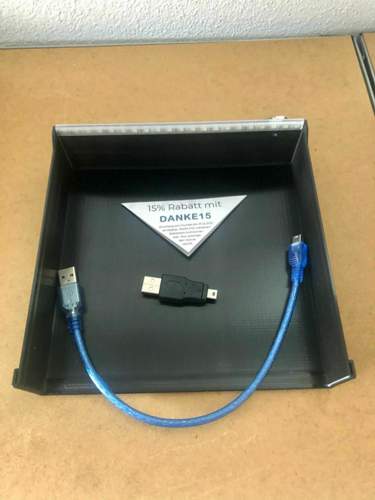

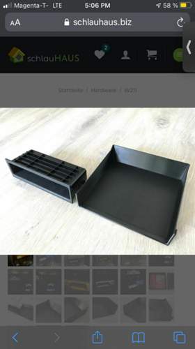

Die Kabel vom Ascher kenn ich, hab mir letztens erst den „Maxi-Fach-Einsatz“ fürs Kinematikfach von Schlauhaus.biz eingesetzt - kann ich so nebenbei auch empfehlen ^^ ;-)
Am Ascher abgreifen wäre dann aber wahrscheinlich nicht so „gut“ oder „professionell“ wie im SAM, oder?

Mein weiteres Vorgehen sieht so aus, dass ich einen vorgefertigten Stecker in den Steckplatz i3 stecken möchte - die Kabel daran sollen dann in den Innenraum, Fußraum-Fahrer, Sicherungskasten Fahrer!
Sollte also ein Anheben des Kastens reichen, oder? Rotes Kabel trotzdem zuerst weg?
DANKE! :-)
Wozu um alles in der Welt willst du denn die Kabel von einem Sicherungskasten zum nächsten verlegen und einstecken? 😕 😕 😕
Ich glaube, er drückt sich nur falsch aus! Er will vom SAM Fahrer die 15 und die 30 holen um seine Dashcam zu versorgen. Also Kabel
vom SAM zu seiner Dashcam.
Ja was er will und was er braucht hab ich schon verstanden 😉 Er hat mich schon angeschrieben. Werde mal das Kabel für ihn anfertigen die Tage...
Das Kabel extra aus den Staaten? Top! Mit den Teilenummern von MiReu kann er doch Alles beim Freundlichen kaufen.
Das verstehe wirklich wer will!
